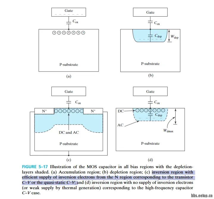

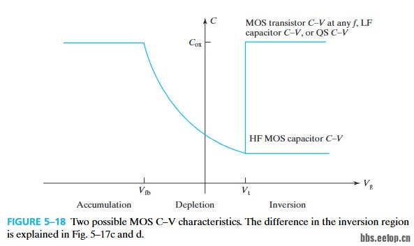

发表于 2016-1-13 09:20:17 | 显示全部楼层
Mos cap 和 mos transistor cap 是不一样的
胡正明的解释:
mos cap
mos cap
mos cap curve
mos cap curve

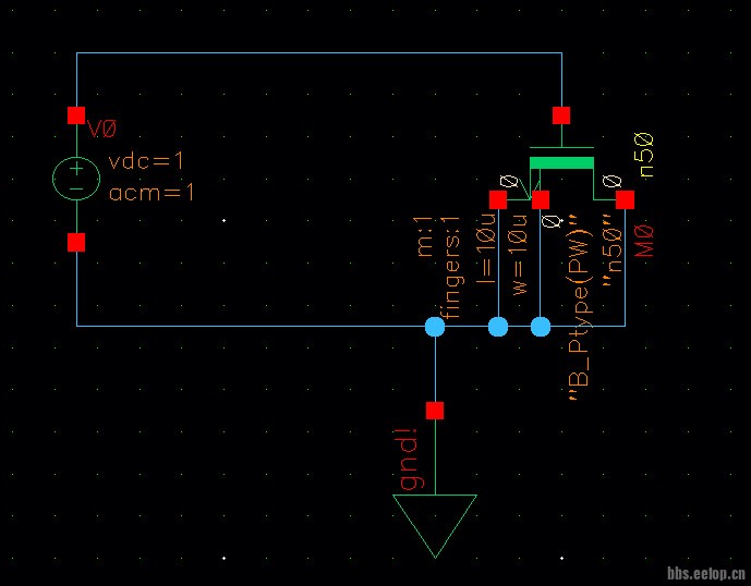

发表于 2018-4-19 12:14:57 | 显示全部楼层
回复 1# archon1117
   您好,新手一枚,我在做压控振荡器,用到可变电容,但是工艺库里面没有,我想的是用一个普通的NMOS管,利用他的电容特性,我也是做的AC仿真,利用那个电流与电容的关系得到电容的变化情况,但是就是得不到与理论的曲线一样的变化趋势.请教您一下,您说的这个低频时的曲线怎么得到的。利用普通的NMOS能实现吗?这是我连的一个电路图。不胜感激!

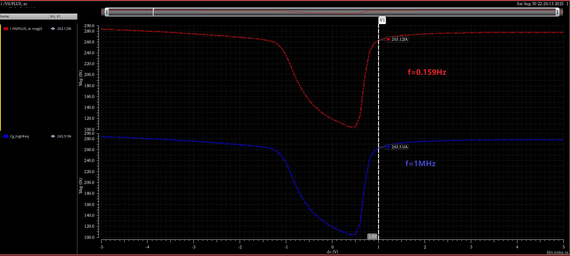

发表于 2025-8-31 13:01:54 | 显示全部楼层
最近也碰到了这个问题,分享下我的理解:
1)MOS管电容在高频和低频下的表现和mos管端口接法有关;
2)MOS管电容(mos transistor capacitor)和MOS电容(mos capacitor)不一样。
如P1图(c)所示,对于源、漏、衬底接一起的情况,无论低频还是高频,反型层电荷都可由n型区提供,故mos管电容在两种频率下都表现一致。
对于P1图(d),这种情况下反型层电荷只能由多子是空穴的p衬底提供,无法响应高频信号,故mos电容在高频低频条件表现为不同的电容值。
也即我们在课本上常见的mos c-v曲线,如P2。
仿真也可验证上述说法,如P3P4。
