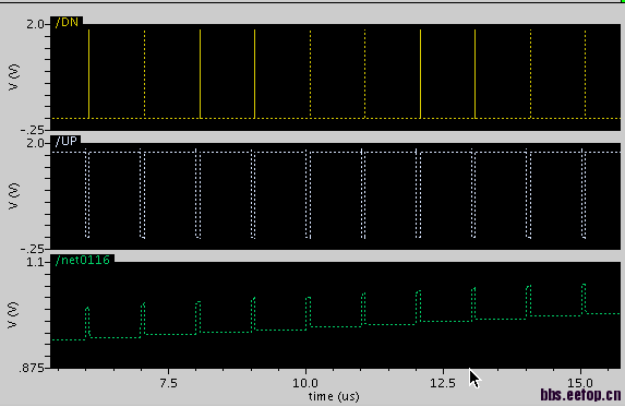

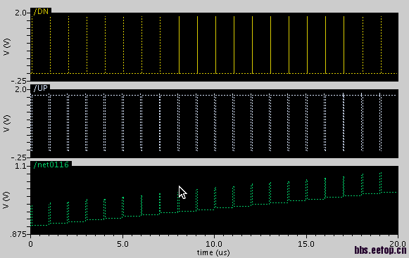

 楼主| 发表于 2012-2-23 11:43:36 | 显示全部楼层
回复 10# jfyan
    你好,我将LPF的其中一个电容(小的那个)去掉后,波形如下图,貌似是充电速度变得很快,但是充电完成的一瞬间,也就是保持开始时,电压也会下降,这样的话是不是说明不是电容间电荷共享的原因了呢?小电容去掉后,知识速度变快了。。。

发表于 2012-2-23 14:11:20 | 显示全部楼层
我记得这是 IR Drop
 楼主| 发表于 2012-2-25 21:59:27 | 显示全部楼层
回复 12# jfyan
    你好,这个所谓的IR drop貌似没办法消除啊?
这个对最终的pll性能有没影响呢?

 楼主| 发表于 2012-5-4 18:58:10 | 显示全部楼层
回复 14# dhyai
    你好,这个是后面的LPF的问题,你把LPF换成单个电容,就正常了。很多论文里面没有说清楚。

发表于 2012-5-7 10:22:31 | 显示全部楼层
这应该就是IR drop。LPF里是一个r串一个C,假如CP给充电时电流是I,那么电容上电压和CP输出电压差IR,当充电结束,达到平衡的电压应该没有这个IR,所以就有一个切换过程。
 楼主| 发表于 2012-5-7 10:52:33 | 显示全部楼层
回复 16# peterlin2010
    对的,就是仿真CP时这么干就能得到论文中的效果了,当然最后的LPF不能这么干。就是大家说的IR drop效应。
