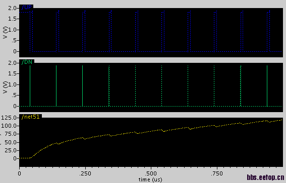

为啥我的电荷泵充电正常,但是在保持时,也就是上下两个开关都关断时,会掉电呢??检查过了,好像不是漏电的原因。有经验的还望不吝赐教。
底下是正常的CP波形

看你的图貌似时钟太快

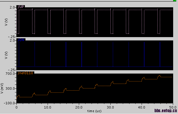

今天把时间拉大了,发现可以保持了,但是还是会先下降再保持:
这是为什么呢??难道是电荷注入?或者是时钟馈通?

貌似是charge sharing了,把你的schematic贴上来看看

这是因为电流先对小电容充电,后两个电容charge sharing.

    你好,这个两个电容电荷共享能否解决呢,有没有查看文献供我参考参考,谢谢啦!

我觉得没有必要解决啊. 随着锁定的建立,就消失了.当然其他设计做好的话.

    我看论文里面仿真都是上面正常的那张图一样的,难道他们都没有这个问题?会不会是假的,呵呵。。

你可以用理想的行为级电路去仿,看看,有没有了.
