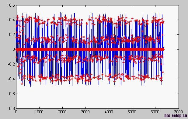

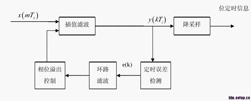

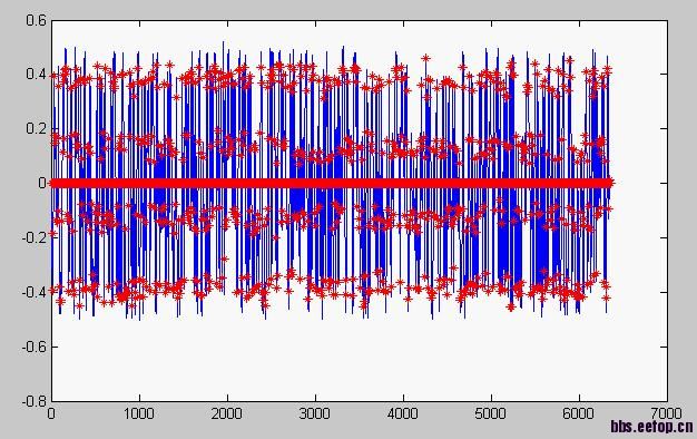

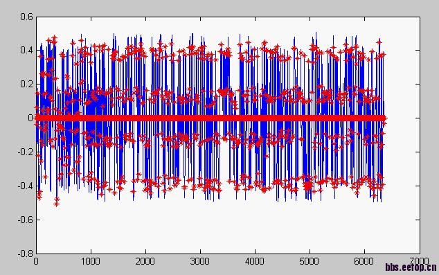

正在设计一个数字接收机如下流程,射频(模拟)-->中频-->基带(4FSK调制)-->码元同步-->帧同步。目前实现到码元同步,采用内插滤波器+gardner误差检错算法。
模拟25db AWGN 信道,偏离最佳抽判点+-5%--+-15% 经过插值校正后
抽判结果 4个电平信号抽判很清晰
模拟25db AWGN 信道,偏离最佳抽判点+-15%--+-25% 经过插值校正后
抽判结果 4个电平信号抽判经过大概30个符号周期的调整最最终恢复到最佳抽判点
模拟25db AWGN 信道,偏离最佳抽判点+-25%--+-45% 经过插值校正后
抽判结果 4个电平信号抽判经过大概80个符号周期的调整后最终恢复到最佳抽判点。
