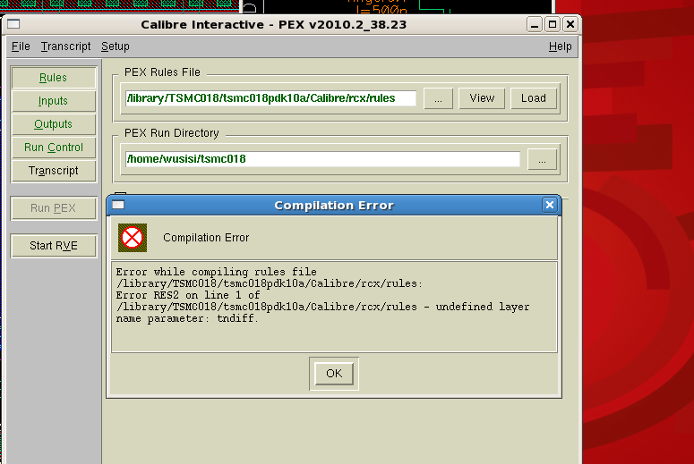

[求助] calibre做PEX时出现以下问题!

打开rule,找到错误的行改一下路径

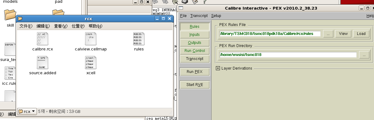

   向您请教个相关的问题,我将RCX rules 的路径改成如图片所示,可是却出现了rule文件定义参数的问题,能指点下怎么解决么?十分感谢! 1.png        2.png
是我把添加的rules 文件不对么
发表于 2014-4-21 11:52:30 | 显示全部楼层
回复 10# superleaf
用calibre.rcx,打开这个file看一下是不是include  rules这个文件

自己改FILE吧,連結錯了
