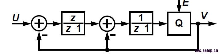

量化器输出范围-1和1, 输入信号幅度0.7。

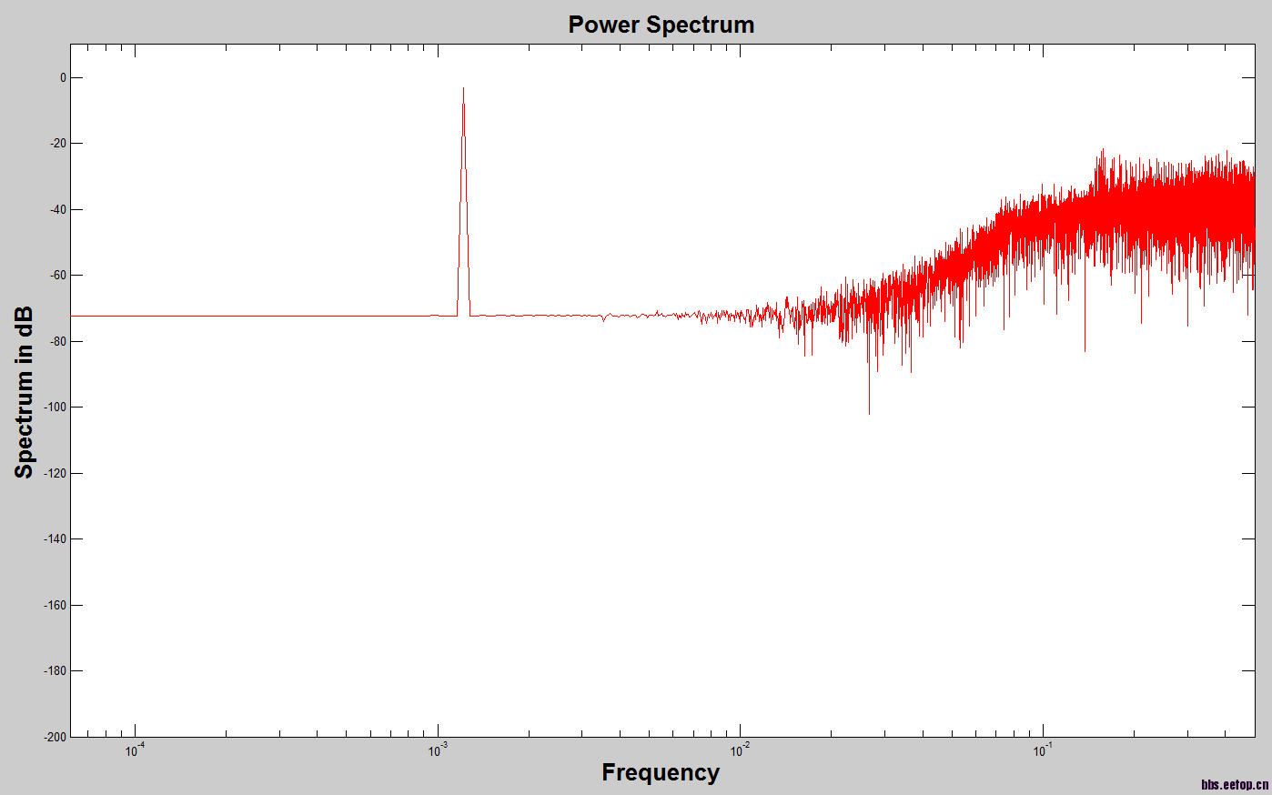

得到的fft为
这种情况发生在一些特殊的输入频率上,而我采用的输入频率是基于coherent sampling关系的。
另外我发现第一级积分器的输出超出了[-2 2]的范围,第二级积分器输出超出了[-3 3]的范围。
请大牛指点一下。

noise folding

quanization noise -> nonlinear operation --> high frequency noise folded back to in-band noise. check stability and perform proper scaling

后处理没加窗?加窗再看看

PS 感觉上输出摆幅被clip了,
发表于 2011-11-4 17:17:32 | 显示全部楼层
回复 6# kwankwaner
    特定频率是指信号频率不再FFT的bin上
