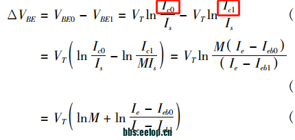

[求助] bandgap里面的beta值怎么考虑

所以答案就是,β越大,Vbe温度系数越正呗
SXF_ 发表于 2022-8-24 15:52
参考一下这个
不知是不是我理解错误哈,我觉得这篇论文里面的ΔVBE计算不应该用Ic来计算吧?Vbe=VTln(Ib/Is),其中Ib我理解的是射-基极正偏的二极管电流

β小了基极电流大,不理想
