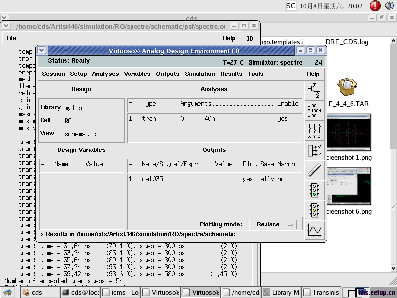

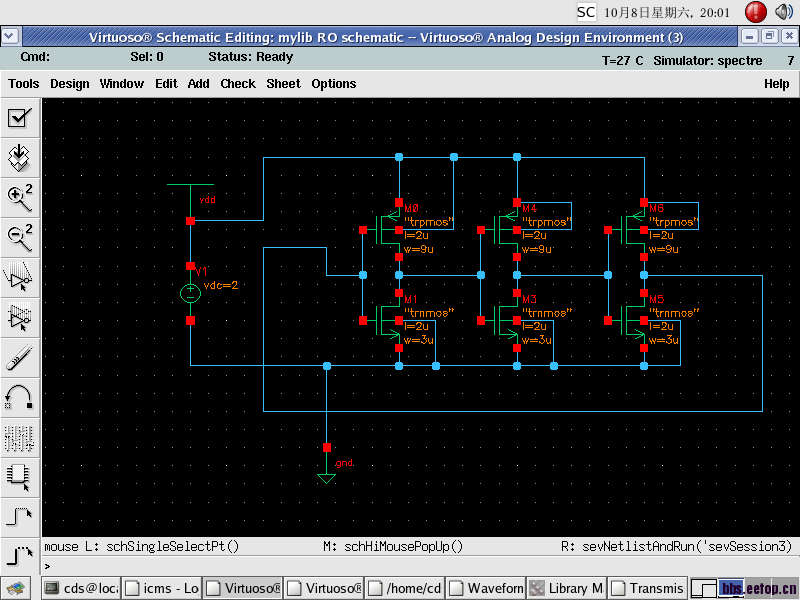

最简单的环形振荡器仿真应该怎样设置呀?电路对吗?为什么我仿的低于11级的基本仿不出来波形呢?还有就是如何设置相差和环路增益之类的呀?
本人超级菜鸟呀。。。

发表于 2011-10-8 23:00:13 | 显示全部楼层
没用 vdc  , 用 "pulse" or "pwl"
Set your source for vdd as a "pulse" or "pwl" source

回复 3# 大海省子
    环形振荡器不是自起振的吗?感觉不是这个问题呀。。。
高手知道如何满足相差和增益条件吗,谢谢啦!
发表于 2011-10-9 16:15:06 | 显示全部楼层
从电源那里给点噪音就起振了。

 楼主| 发表于 2012-4-10 16:33:01 | 显示全部楼层
回复 6# wangyanhustdk
    在ADE中,simulation---convergence aids-initial condition,加两个不同电压初始条件.

发表于 2012-4-10 18:52:30 | 显示全部楼层
tran设一个最小step试试,比如1ns
