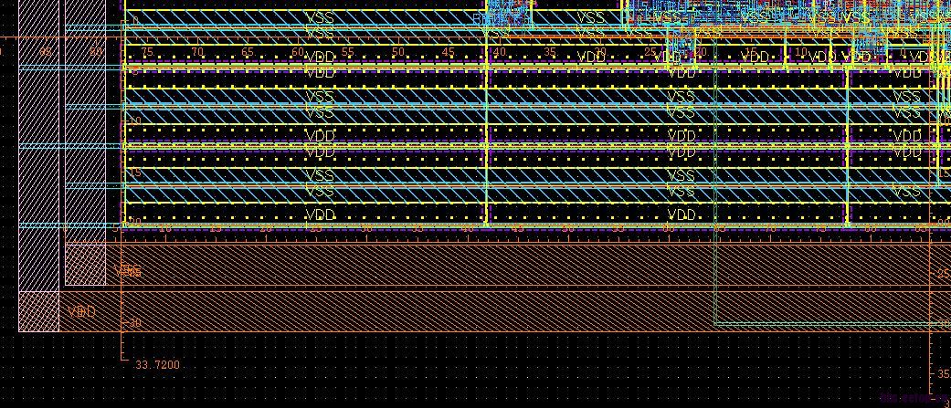

用soc encounter做P&R时,加Filler时的疑问:
Run drc时出现的问题:

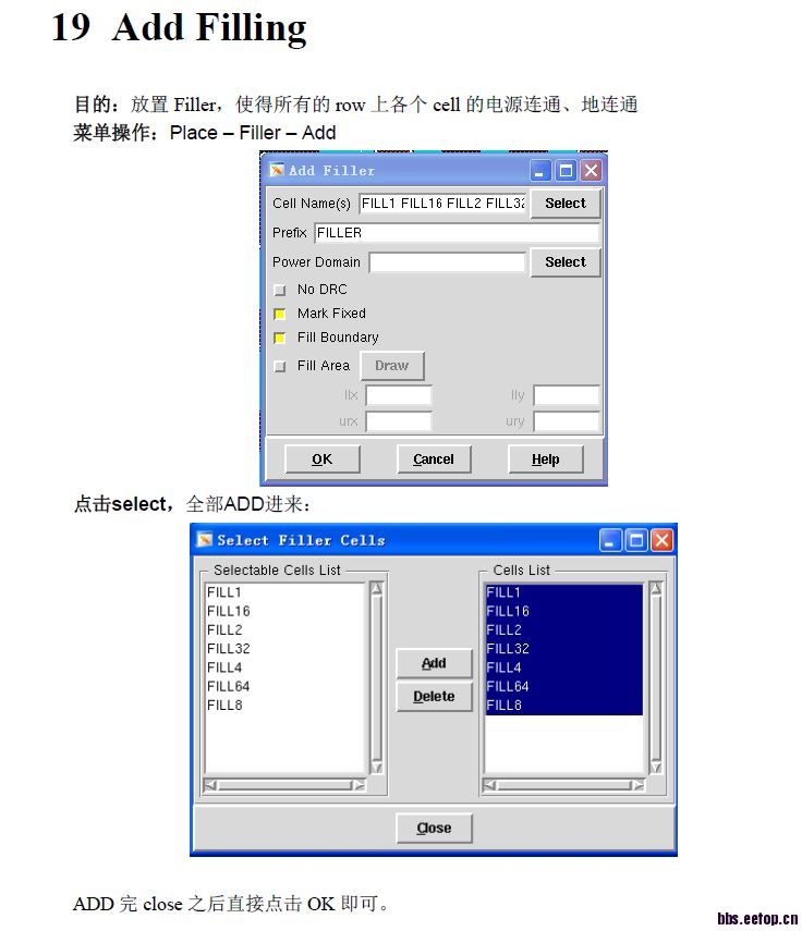

我是按照以下步骤加Filler
加了:FILLTIEMFILL32EMFILL16EMFILL8EMFILL4EMFILL2EMFILL1EM
但是,由于有些位置没有加到FILLTIEM 这种衬底接触孔的Filler,就会出现以下错误。
是不是需要在哪里设置一下,才可以避免这种drc错误?

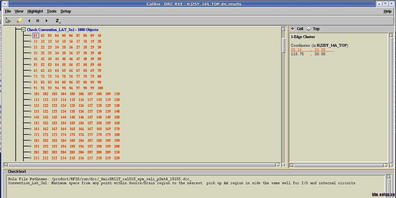

Drc错误:
Rule File Pathname: /product/RFID/run/drc/_SmicDR11T_cal018_epm_sali_p2mt4_18155.drc_
Convention_Lat_3a1: Maximum space from any point within Source/Drain region to the nearest  pick up AA region in side the same well for I/O and internal circuits
标尺区域没有加到FILLTIEM 这种衬底接触孔的Filler,会出现drc错误:

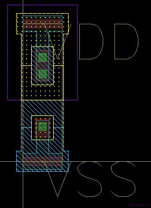

你不要把TIEM单元和普通的FILL单元等同看
它是专门的WELL TAP单元
你按照专门的add WELL TAP来加
具体的规则自己看你的drc rule或者FILLTIEM的lib介绍

发表于 2011-7-22 22:16:30 | 显示全部楼层
用加filler cell的方法先加welltap,然后place std cell
在encounter里面有 加FILLTIEM 之后就是fix的,后面的自动优化不能移动位置的。这个比astro好些。
latch up rule 就是要多远加一个,比如smic0.18 30um远加一个。
加好之后在place std cell ,后面再加filler cell 就肯定不会有drc error了。
 楼主| 发表于 2011-7-25 11:43:36 | 显示全部楼层
回复 9# conniezhou
非常感谢!
问题已解决!
