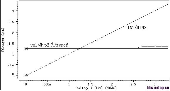

图1:ICMR:(仿真:采用op的基本结构,没有加任何外围器件,而且直接用零电阻短接输入端)

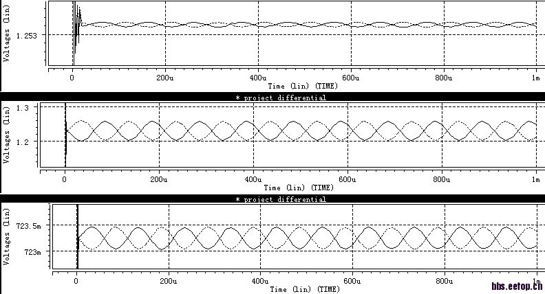

其次,tran:
图2:1、(仿真:采用op的基本结构,没有加任何外围器件,而且输入端接入互补的正弦信号如sin(1.25 1m 10K 0 0 0))

图6:OP的基本结构如图,仿真中ICMR,GAIN,PSRR,CMRR都能得到正确的结果,但是瞬态仿真就出问题了—op信号通路中直流电平分离。
问题:1、为什么在加入正弦信号时,A、B两点的电平会分离?
2、为什么加入电阻限定第二级增益之后,A、B两点的信号又正常了?
3、为什么外围加电阻限定op增益之后,信号正常,而用积分器接法,信号又不正常了(电平分离)??

发表于 2011-7-4 17:17:04 | 显示全部楼层
确认电路参数左右对称么?电路对称的话应该不会出这个问题啊
做一下直流分析看看,应该能看出些问题来。

有电容没有并联电阻的情况么?
电容的initial电压值给个
