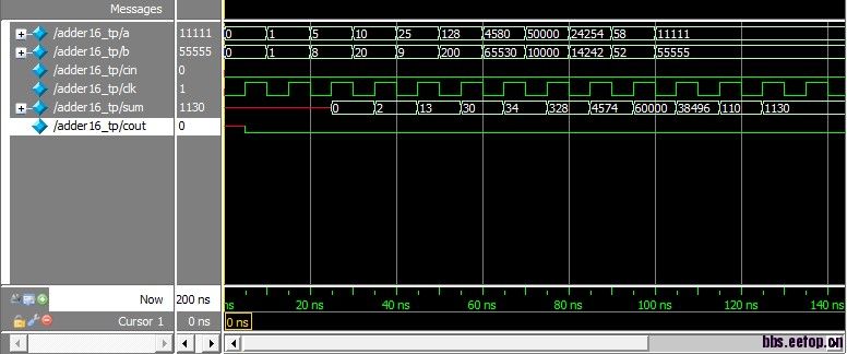

我仿照王金明的那本书的例子做了一个二级流水线的十六进制加法器,
可是为什么会有这样的问题:就是最后的输出时,进位始终为0,请各位高手帮我看下,
多谢各位了   ,下面是代码

{cout,sum}<={first_a+first_b+first_cout,first_sum};
这个地方位宽不对,左边17bit,右边16bit,等于没有对高位“cout”赋值;同样的问题存在于first_cout。

发表于 2011-6-21 11:27:01 | 显示全部楼层
{first_cout,first_sum}
418478935 发表于 2011-6-21 11:19
从电路角度思考,verilog课程上应该都会强调这一点。
右边的寄存器位宽不够,进位位是无法保存并赋值到左边的。
这几个地方改一下应该就可以了(仅供参考)。
reg[8:0] first_a,first_b;
{first_cout,first_sum}<={1'b0,temp_a[7:0]}+{1'b0,temp_b[7:0]}+temp_cin;
first_a<={1'b0,temp_a[15:8]};
first_b<={1'b0,temp_b[15:8]};
发表于 2011-6-21 11:38:48 | 显示全部楼层
always @(posedge clk)
  begin
  end
右边是不能用大括号的 ,这个相当于把16位的数据给到17位,所以最高位始终是0.
右边用了大括号 就相当于右边只有16bit了。
