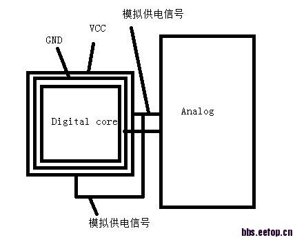

请教一个问题,关于模拟给数字供电,考虑到IR drop,模拟的电源信号是否要给power ring不同的位置拉几根线,比如见图
