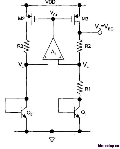

我在一篇论文里看到对上面的基准电源抑制比计算过程如下:设电源电压小信号扰动vdd,则
  我从第一个公式就没看懂,第二个公式更是一头雾水,想了好久,也不明白,请大家指点。谢谢啦

发表于 2011-6-7 11:19:45 | 显示全部楼层
go2 is 1/ro2;
formula(2) seems to be wrong, it should be:
vbg=vdd+vc1*(-gm2/go2).(opamp makes current flowing through r1, r2, r3 constant, therefore all small signal current flowing out of m2 and m3 is zero)
 楼主| 发表于 2011-6-7 20:18:20 | 显示全部楼层
回复 2# fuxinmingming
    我的看法是,M3的drain端和M4的drain端变化量相同,如果这样,那么vbg-vdd={gm2(vdd-vc1)}*ro2,可得vbg=vdd(1+gm2*ro2)+gm2*(-vc1)*ro2,差不多也是论文的哪个结果了(如果Add2就是gm2*ro2的话),
但是M3的drain端和M4的drain端变化量相同吗?我还在想
发表于 2011-6-7 22:00:10 | 显示全部楼层
呵呵,列所有的节点方程,这个bandgap的PSR总能算到吧。作者连详细的推导过程也不愿意列。。。。。。而且,bandgap的PSR与运放的结构息息相关,很难说这样的结论有什么意义。。。

 楼主| 发表于 2011-6-7 22:22:03 | 显示全部楼层
回复 4# guang3000
  感觉一些国外的论文也是良莠不齐, 那您感觉我的计算和理解过程是否是对的啊?
发表于 2011-6-8 02:08:55 | 显示全部楼层
  电路不是对称的,Q2的1/gm也不等于Q1的1/gm +R1 , 两边的反馈一边是正,一边是负,反正我自己没看出有什么简单的计算方法。

 楼主| 发表于 2011-6-21 17:00:43 | 显示全部楼层
可以算出来,只是结果有点不太对,可能是近似的不一样
