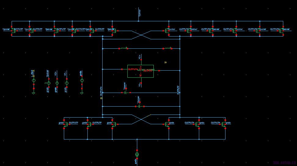

各位大哥、大姐,我做LC VCO的PSS仿真时发现,电路中的电源给一个理想的跃变电源时和直接给一个理想的DC电源时仿真出来的压控频率调节范围不一样,大家有谁遇到过相似的情况吗?
电路图如下:
LC VCO
LC VCO
 楼主| 发表于 2011-5-16 17:34:18 | 显示全部楼层
这个电路的输出工作点完全是靠N、P管的比例关系来确定的,这样的设计是不是会存在问题,该电路是根据设计要求定的,没有现成的参考。
现在PSS仿真的压控频率曲线差别蛮大的,当直接给理想的DC电压源时是425M~531M,但是如果给一个PWL(0 0 1n 2.5)电压源时,范围就变成了425M~483M,找不出出现这个现象的原因,希望大哥大姐们帮忙分析一下,先谢谢大家了!

发表于 2011-5-16 20:26:10 | 显示全部楼层
回复 3# xjqxjq28007
直接加DC电源可以吗?我试过好像必须加阶跃的激励,仿真器才能求出VCO振荡频率的。
 楼主| 发表于 2011-5-17 09:42:21 | 显示全部楼层
PSS仿真的时候自己按照振荡器的方式来计算的,所以不需要加初始值或者给一个阶跃的激励,只有做瞬态仿真的时候才需要,你可以尝试一下,

恩,我的问题我又试了一下,发现PSS仿真和瞬态仿真是对应的,所以现在的问题就在于为什么给电源一个完全理想的DC值和加阶跃信号的时候,在可变电容取最小值时会频率差别很大,难道是我自己弄的这个结构不合理,希望有做过类似设计的DX能指点一下,谢谢!
 楼主| 发表于 2011-5-17 13:03:21 | 显示全部楼层
因为我的那个电路的工作点是靠N、P管来决定的,而输出接点是高阻节点,是不是两种仿真状态下,直流工作点存在漂移,所以仿真出来的可调范围也完全不一样,请大家讨论讨论,谢谢大家了!

发表于 2011-5-17 16:04:20 | 显示全部楼层
除非电路中存在multiple mode. 还是看看是不是仿真做错了吧。
