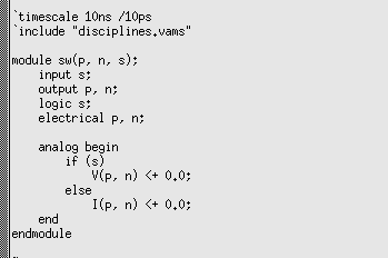

Verilog-AMS文件
Verilog-AMS文件

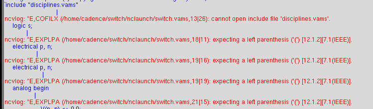

错误信息
错误信息
编译的时候显示找不到include文件,
还出现一些莫名其妙的错误~~~~如图,语法肯定是没问题的啊?却显示缺少“;”或是缺少“(”,不太明白为什么,求助高人指点!

要怎样才可以“open include file”“”呢~~~~

NClaunch可以仿真 verilog-A 吗?软件支持吗?

只有介绍cadence的AMS可以仿真verilog-A以及和verilog-HDL混合仿真,Hspice可以单独仿真Verilog-A, NCLaunch貌似不能访verilog-A啊???,我对此也很疑惑,看看谁能回答这个问题。

it does not work when simulating va

    但是我看仿真界面中有*.vams选项啊~~~不可以用吗?

还是来用cadence的verilog-AMS吧,我准备学着来用了。

    用Cadence AMS的话,可以仿真一个module中调用另一个module的程序吗?
