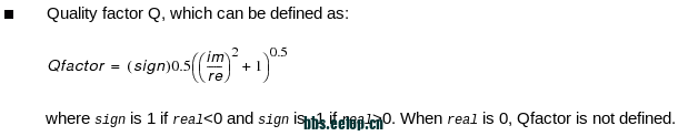

发表于 2021-6-28 13:44:07 | 显示全部楼层
这是之前看到的一种定义:
发表于 2022-11-21 11:16:15 | 显示全部楼层
风吹荷叶e 发表于 2021-6-28 13:44
这是之前看到的一种定义:
公式化简一下就是极点的幅值除以2倍的实部值,与三楼的实部除以2倍幅值有些出入,个人认为该公式是正确的
