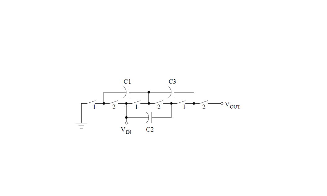

只有两个状态,1和2
我觉得是个三倍泵,可在有个资料上说是两倍。
恳请高手解答,不胜感激!
发表于 2011-3-2 05:51:48 | 显示全部楼层
两级的,C1和C3
发表于 2011-3-2 11:41:37 | 显示全部楼层
是两倍电荷泵。
感觉这电路好像有点问题,C2的作用是什么?去掉了仍然是两倍电荷泵啊?

为什么是两倍电荷泵?有人能告诉我吗?
发表于 2012-12-1 17:37:03 | 显示全部楼层
跟C2有关系的,若C1=C2,为4/3
