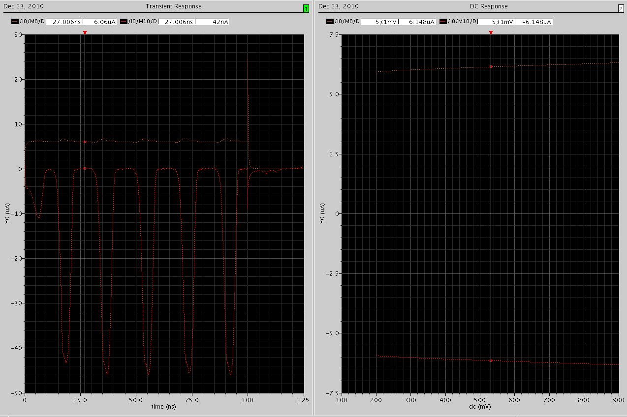

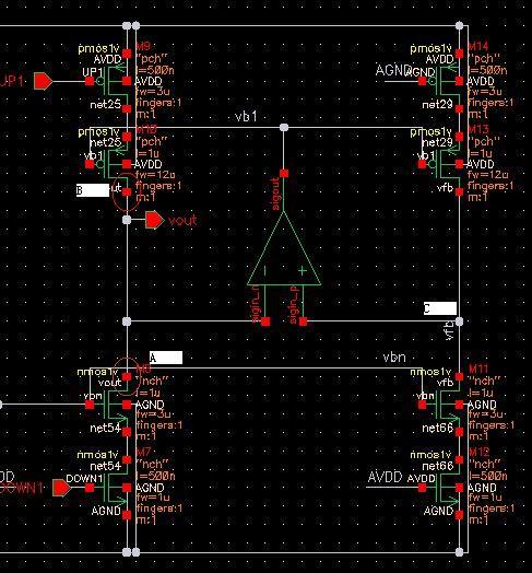

一个传统的电荷泵,
其静态和动态仿真结果如图
我一直没有弄清的是在瞬态仿真中(也就是让上下两个电流源在某一瞬间同时导通)充电电流就开始震荡了(运放此时好像是正反馈),而静态仿真(在输出端加一个电压源,然后扫描改电压源看充放电电流的情况)充放电就是匹配的(运放此时是负反馈)。
总结一下我的看法:静态的时候运放是负反馈,因此输出匹配。而瞬态仿真运放成了正反馈,因此不匹配。这个电路应该很多人用过吧,求指点,不胜感激。

回复 1# afujian
  你这个不是电荷泵电路,   因为当 M7关闭,  M9打开的时候。    运放的负输入端很快接近于电源电压
是无法让运放工作的
 楼主| 发表于 2010-12-23 14:14:01 | 显示全部楼层
[quote]回复  afujian
  你这个不是电荷泵电路,   因为当 M7关闭,  M9打开的时候。    运放的负输入端很快 ...
analogdesigner3 发表于 2010-12-23 13:34 中间的运放输入是rail to rail的,可以工作
发表于 2010-12-23 14:54:12 | 显示全部楼层
回复 3# afujian
    你的这个电路, 运放在其中的作用是一个正反馈。    应该左右交换正负极性。
即使交换,  你的运放在电路中的作用是 使得  Vfb 接点的电压跟随  Vout 的电压变化,  同时通过运放的输出
与上面的两个PMOS 构成电流镜结构吗?
    如果是上面的分析,  你这样做是花费了很大的代价其实也没有解决  很好的解决 current glitch     charge sharing 等这些问题。
发表于 2010-12-23 17:31:54 | 显示全部楼层
运放负端应该Vref,一个电平才对

 楼主| 发表于 2010-12-23 23:54:06 | 显示全部楼层
v稳定性上有点不好解决。由仿真看来将极性反接vfb是不能跟随Vout的,
