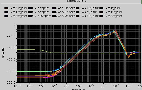

[求助] 奇怪:工艺角分析和单独分析得出来的结果不一样,是软件的问题吗?
发表于 2010-12-21 10:15:14 | 显示全部楼层 |阅读模式

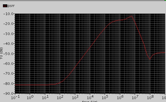

CFC&~5P87)ZAZFGZ)[$~X.jpg UCKM(PVPVK5Z)`HTZ8NG~5R.jpg 我使用的是CSMC的BCD工艺,仿真基准电压源的psrr时候,发现工艺角分析和单独分析的出来的结果不同。如下图所示

发表于 2010-12-23 05:22:22 | 显示全部楼层
你说的单独分析只 tt corner,不同corner下有差别很正常啊,第一幅图怎么有条很特别的曲线?
 楼主| 发表于 2010-12-23 18:12:41 | 显示全部楼层
回复 6# hezudao
    就是那条很特别的曲线,我专门针对该工艺角在ADE里面进行仿真,其结果和这个不同哦
说的就是这个呢
