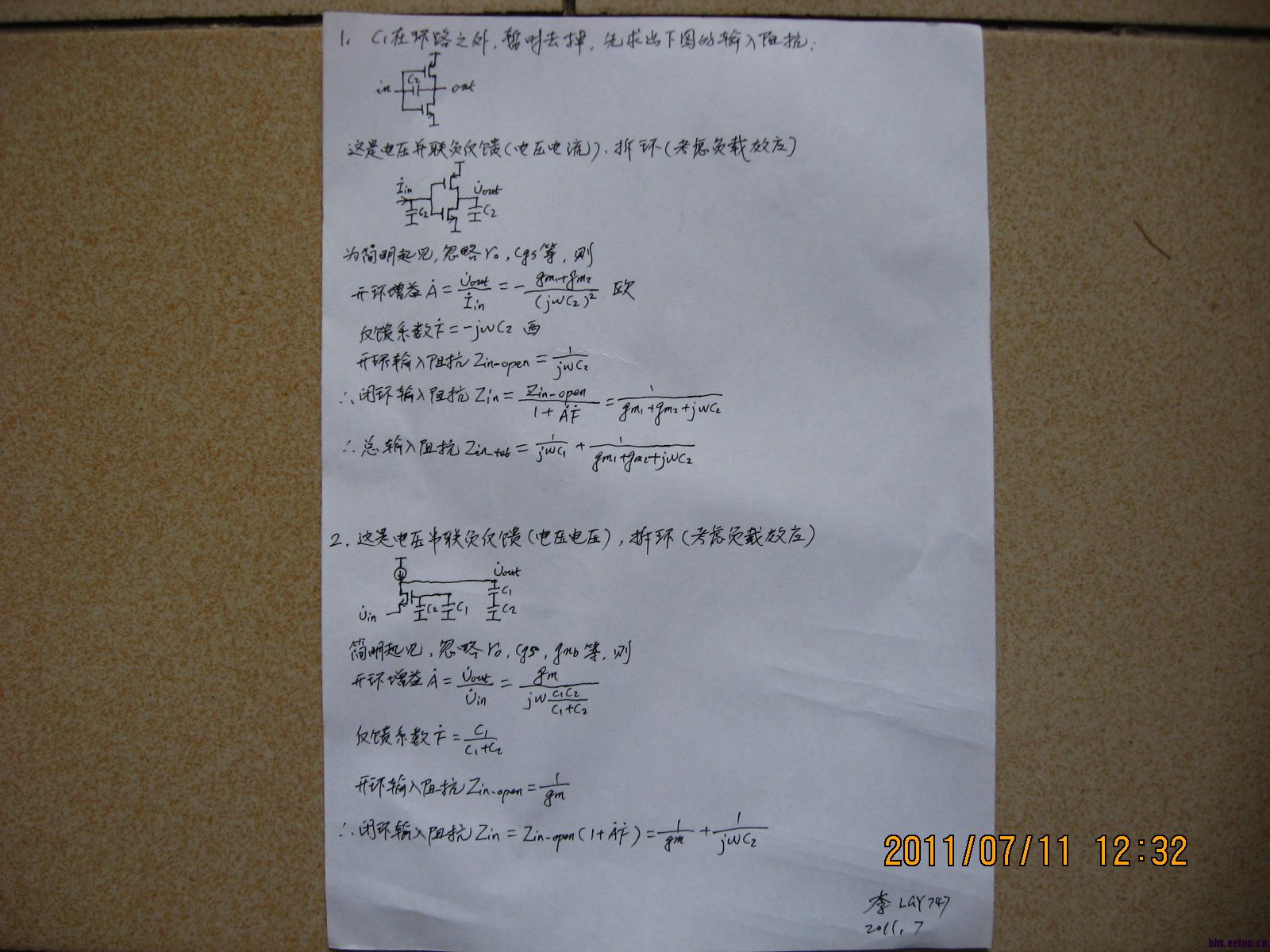

[求助] 算一下这个闭环电路的输入阻抗
 楼主| 发表于 2010-12-3 10:11:13 | 显示全部楼层
用小信号可以解出来,第一个为1/sc1+1/(gm1+gm2),第二个为1/gm+1/sc2,题目让用反馈的知识解,不会

发表于 2011-7-11 13:13:12 | 显示全部楼层
运用反馈求解:
图1,1/jωc1+1/(gm1+gm2+jωc2)
图2,1/gm+1/jωc2
运用反馈求解如下:
