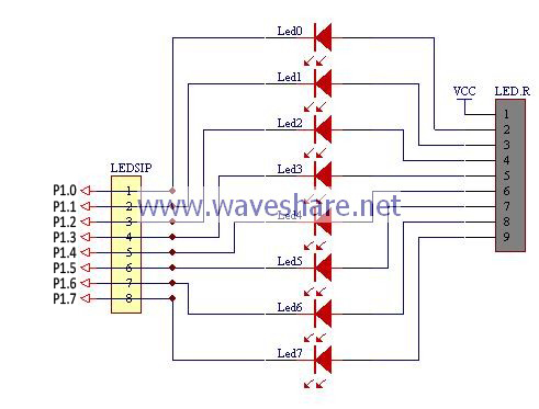

目标系统: 基于C8051F单片机
应用软件: Silicon IDE / Keil
/*01010101010101010101010101010101010101010101010101010101010101010101
实验内容:
点灯,LED灯按顺序从第一盏到第八盏灯依次点亮。
硬件连接:
P1口与8LED指示灯相连。
注意事项:
1)若有加载库程序,请将光盘根目录下的“library”下的“C8051F”文件夹拷到D
2)请详细阅读:光盘根目录下的说明书首页.htm”里的相应产品说明
10101010101010101010101010101010101010101010101010101010101010101010*/
#define _DVK501_F320_EX_
#include <c8051f320.h>
#include <../../../../library/C8051F/ws_clock.h>
#include <../../../../library/C8051F/ws_delay.h>
void main(void)
uchar a,i;
PCA0MD &= ~0x40; //Clear watchdog timer enable
clock_internal();
P1MDOUT = 0xFF;
XBR1 = 0x40;
a = 0xFF;
while(1)
for(i=0;i<9;i++)
P1 = ~a;
a <<= 1;
delay_ms(500);
a = 0xFF;
硬件连接图

虽然C8051FI/O口单独输出“1”时,可输出较大电流足已点亮一盏灯,但C8051F总的I/O输出毕竟是有限的,所以,有经验的点灯者考虑到除了点灯外可能还有其它费劲的活儿要干,会将C8051FI/O口设计为输出“0”时点灯,输出“1”时熄灯。这种接法亦叫灌电流接法
