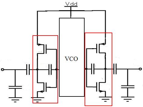

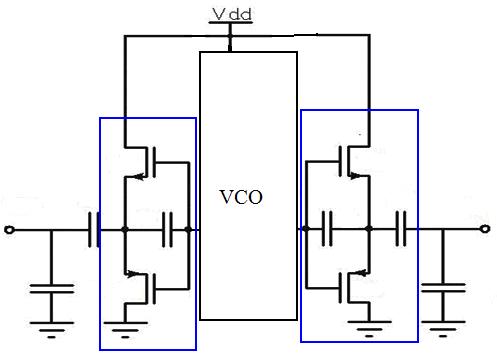

請問各位先進:
關於VCO設計,
使用ADS模擬以下兩種電路含buffer,
在這兩個不同的輸出級,發現一個問題,
第一個的設計的,看起來並不能稱做緩衝電路,
其消耗功率含核心電路:15.84mW
第二個的設計的,看起來並不能稱做緩衝電路,
其消耗功率含核心電路:19.92mW
請問各位先進能否告訴我,第一個設計的輸出解釋為何,
或是有無相關的論文對此有解釋,謝謝.
PS.1.兩顆MOS中間不是寄生電容
     2.左右兩邊的電容後直接就是輸出端,接PAD

in my opinion, the buffer in the first circuit is actually a source follower, it is indeed a buffer stage. input impedance is very large and the output is small.
the second one is an inverter. it is a buffer stage anyway.

 楼主| 发表于 2010-9-25 00:23:51 | 显示全部楼层
回复 5# bhcsayx
    那不是寄生電容
