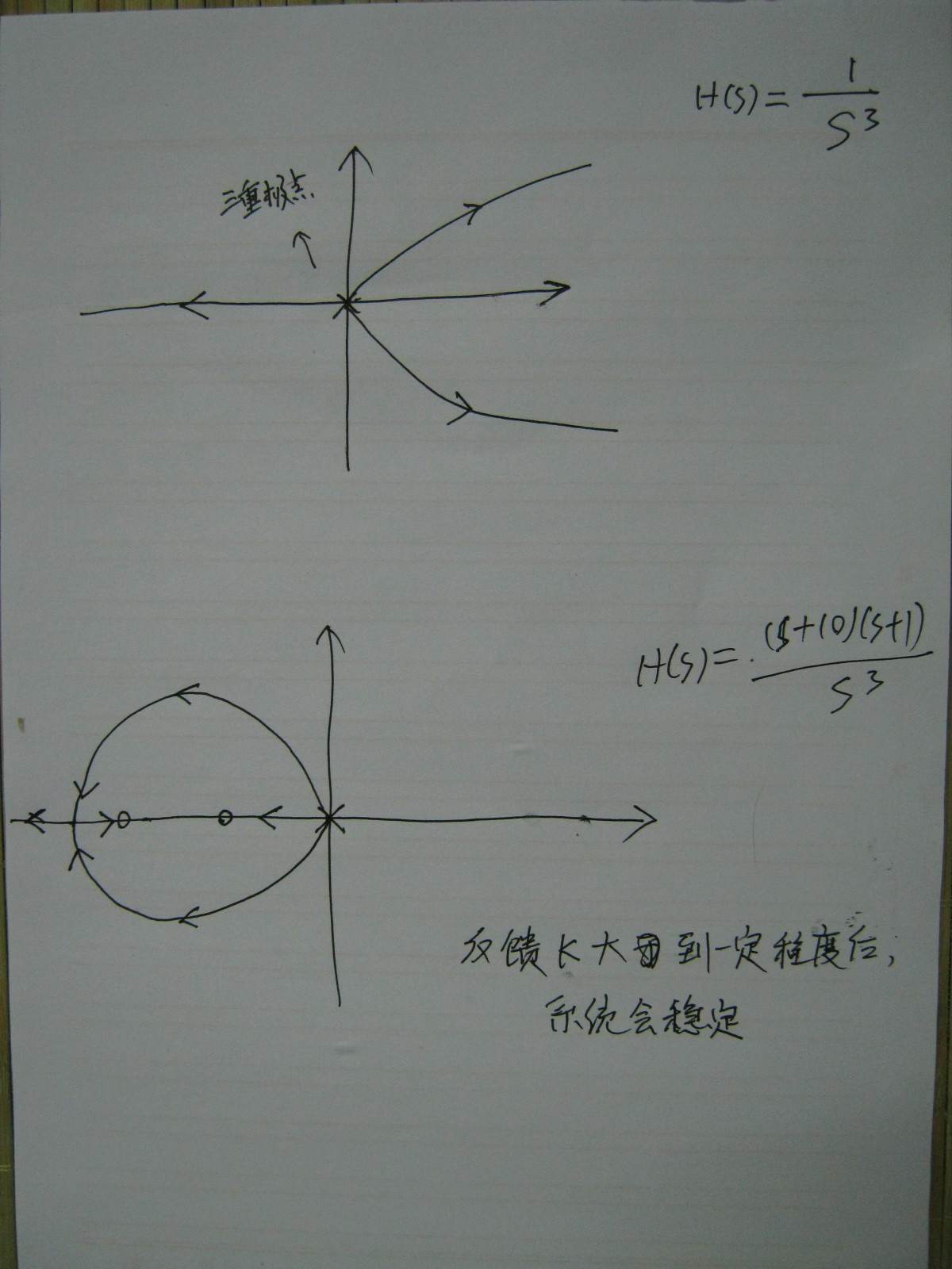

现在有这样一个问题
如果开环的传输函数是:A/s^3,
(s^3表示s的三次方,下同)
那么接成单位负反馈的形式, 环路能稳定吗?
如果是:
A(1+s)*(10+s)/s^3,
也接成单位负反馈的形式, 能稳定吗?
虽然结果我也知道,
但是感觉自己也是一知半解,
查阅了一些书籍,
感觉对这个问题没有很详细解答,
所以希望坛子里的高手能给予明示,
越详细越好,
能推荐书籍,资料也非常好,
不胜感激!!
发表于 2010-9-13 02:35:13 | 显示全部楼层
第一种:肯定不稳定,原点处有3个极点。
第二种,肯定不稳定,原点处有3个极点。
发表于 2010-9-13 10:12:14 | 显示全部楼层
画出根轨迹图,第一种肯定不稳定,而且会有增幅振荡
第二种A值大到一定程度会稳定(闭环极点全跑到实轴上了),也就是说,随着A的增大,系统从减幅振荡到稳定
还可以通过画波特图来看相位裕度和稳定性
第一个函数基本没相位裕度
第二个函数增益够大的话,可以有90度的相位裕度
画根轨迹的方法信号与系统里面有,过程也比较简单。你也可以在matlab里面敲这个命令来画根轨迹图
%%%%%%%%%%%%% 绘画根轨迹 %%%%%%%%%%%%%%%%
num=[0 0 0 1];
den=[1 0 0 0];
rlocus(num,den);
num=[0 1 11 10];
den=[1  0  0   0];
rlocus(num,den);

 楼主| 发表于 2010-9-13 18:59:07 | 显示全部楼层
无论A怎样
第一个振荡
第二个可能振荡,取决于A的值。
 楼主| 发表于 2010-9-13 19:27:57 | 显示全部楼层
还可以通过画波特图来看相位裕度和稳定性
第一 ...
guang3000 发表于 2010-9-13 10:12
乃奎斯特图也能解释,只是画图也不容易
发表于 2010-9-13 21:05:11 | 显示全部楼层
我还是觉得第二种会震荡。
我觉得稳定需要满足:相位裕度足够;增益裕度足够;没有满足震荡条件的点(相移180,增益>1)。
第二种电路满足不了第三个条件。相位裕度足够(假如为15度)也不行,因为相移从270降到165之前肯定会经过相移180度,而这时增益还没有降到小于1.
并不是相位裕度够就行了,没到带宽之前的点也可能震荡的。
欢迎拍砖
