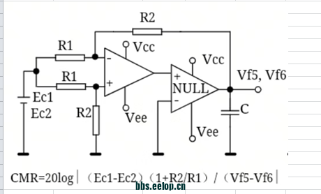

[求助] CMRR值随电阻R变化?
发表于 2010-5-17 15:30:58 | 显示全部楼层
参与了内部电路的分压?就像是差分里的电流源具有有限电阻
发表于 2010-6-2 19:14:14 | 显示全部楼层
沒加offset喔
发表于 2022-6-20 10:58:51 | 显示全部楼层
输出Rout会影响CMRR,这个电路不适合测试
发表于 2022-6-21 15:47:43 | 显示全部楼层
电阻匹配法是会影响,这个共模输入法用了辅助运放还会么?
发表于 2022-6-21 15:51:34 | 显示全部楼层
我按照这个电路去测试芯片的CMRR还是会随电阻R1 和R2阻值的影响?为何
发表于 2022-6-21 16:25:19 | 显示全部楼层
楼主最后怎么解决的呢
发表于 2022-6-21 18:25:43 | 显示全部楼层
把后仿或者MC结果看一下,差分架构前仿真结果在没有mismatch情况下,CMRR数值没有太大的意义
