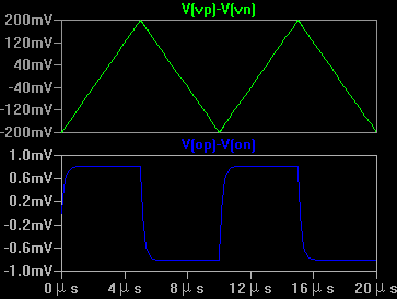

你需要说明下背景吧?那个vcntl从哪里来到哪里去啊?
 楼主| 发表于 2010-3-26 13:13:19 | 显示全部楼层
3# liuguojia612
这个是vcntl是共模反馈部分的,稳定输出共模电平的,对这个diferentiators原理的分析影响是不大的
发表于 2010-3-26 13:16:01 | 显示全部楼层
感觉M1 M6,有那个电容后,DC的时候就不会相互影响
发表于 2010-3-26 13:39:14 | 显示全部楼层
Cd 抑制共模信号,Rd提供共模电压,属于最简单共模反馈电路形式之一
 楼主| 发表于 2010-3-26 13:53:47 | 显示全部楼层
6# pipida
我的问题是怎么实现的时域微分,这位高手您能给解答一下吗?
 楼主| 发表于 2010-3-26 13:55:21 | 显示全部楼层
6# pipida
共模反馈部分 我没贴出来,这是diferentiators部分原理图
发表于 2010-3-26 15:05:11 | 显示全部楼层
假定电流变化影响的vgs变化较小
那么:vc=vp-vn
电容电流:ic=c*d(vp-vn)/dt
电阻电流:ir=ic
电阻电压:vr=r*c*d(vp-vn)/dt
nmos:10/2   pmos:30/2   c:10p   r:1k   vp(2.4 2.6 0 5u 5u 0 10u) vn(2.6 2.4 0 5u 5u 0 10u) vcntl=1.05
(我也是调着玩的,没学过这个电路,是根据模电的那个差分电路来分析的。电容太大还是怎么回事的时候,就会出现输出同输入同时变化,这个没搞明白,呵呵)
没电容,哪来的差分呢?
发表于 2010-3-26 15:17:36 | 显示全部楼层
vout=s*Cd*Rd*vin,可不就是微分器吗
