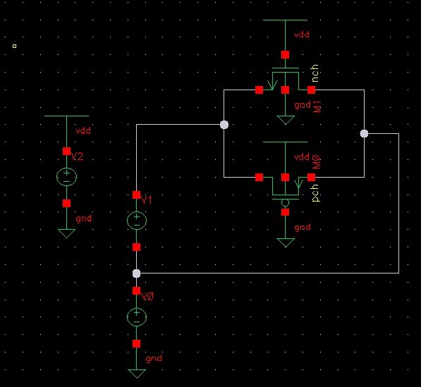

发表于 2009-8-21 09:22:46 | 显示全部楼层
原帖由 kool 于 2009-8-20 11:31 发表
G, S, D给上你所需要的DC电压,S, D两端电压接成一样的电压值,但是用两个不同的电压源给过来,然后在S或D端的电压源上加上交流电压,做AC分析,画出MOS AC电流值的倒数就是所要的电阻值,扫描频率可以得到不同频 ...
楼主这种方法,我想是仿真管子的电阻的方法。
但是我想,如果仿真CMOS开关电阻来说,它肯定要工作在线性区。如果求开关的电阻的话,我看书一般都是指它的直流电阻(我是这样子理解的,不知道对不对?)一般加一个共模电压和一个输入电压,通过对输入电压进行扫描。就可以了。
电路如图所示。
回复 支持 0 反对 1
 楼主| 发表于 2009-8-21 10:05:34 | 显示全部楼层
谢谢ls几位的提示和回答
再思考了一下这个问题
CMOS开关在导通过程中,先工作在饱和区(或其中一管子截至),采样电容饱和后CMOS开关管工作在深线性区
CMOS开关的导通电阻是不是指工作在深线性区的电阻?
如果是指深线性区的电阻
根据Ids=K*(W/L)((Vgs-Vth)Vds-1/2*Vds^2)
当Vds非常小时,其直流电阻和交流电阻相等
所以其交流电阻变化可以通过使其工作在深线性区下的DC直流扫描得到
我是利用ls的图,将V1设置为1mV,选择DC扫描component parameter V0的Vdc
得到了导通电流I随Vdc的变化
将其取倒数,应该就是电阻随偏置的变化
这样分析和仿真对不对?
