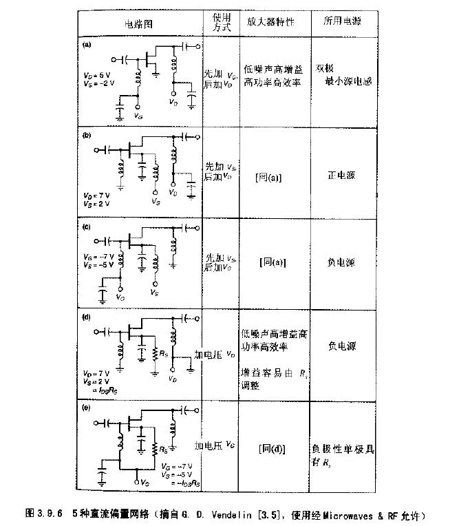

我要设计一个PA,在学习的时候没有搞懂PA偏置的时候加的电感或者电阻的区别?(看射频的第二个周,请高手们不要太见笑了)
发表于 2009-7-4 12:53:45 | 显示全部楼层
电感是RF block,电容是DC block,电阻可做衰减,可以做反馈控制

看PA第二周就做设计啊。。。。。。RF choke
发表于 2011-6-15 21:33:58 | 显示全部楼层
Inductor: noiseless
Resistor: noisy
