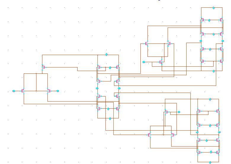

小弟学艺不精~再次求教了
采用的主运放,辅助运放都是折叠共源共栅结构
单仿时:主运放  GBW  700M  相位裕度 71
              辅助运放  GBW  1.1G  相位裕度  72
然后把三个运放放在一起 ,整体的增益带宽就变成1G,相位裕度 62
同学调的运放不会有这种增益带宽拓展的现象,这是为什么呢?
我的运放在瞬态时不能工作,是不是和这个有关呢?
我后来又改进了一下辅助运放  GBW  900M  相位裕度 78
整体的增益带宽变为950M,相位裕度 62
[ 本帖最后由 raultjf 于 2009-6-19 23:02 编辑 ]

发表于 2009-6-20 09:46:49 | 显示全部楼层
辅助运放的gbw太大的缘故,在其输出端加电容调整一下。
发表于 2009-6-20 20:19:00 | 显示全部楼层
我也遇到过类似情况,建议辅助OTA GBW改成800M看看
发表于 2009-6-20 21:15:40 | 显示全部楼层
You are adding an extra zero actally if the GBW of second stage is larger than first stage while the gain is smaller.

 楼主| 发表于 2009-6-20 21:23:49 | 显示全部楼层
原帖由 hezudao 于 2009-6-20 21:15 发表
second stage 是辅助运放的意思吗?
是哪一个增益低呢?
我仿的主运放增益略高于辅助运放
 楼主| 发表于 2009-6-20 21:59:34 | 显示全部楼层
原帖由 eebismarck 于 2009-6-20 20:19 发表
我把辅助运放的GBW调到800M了,然后整体的GBW也变成800M,就好像跟随辅助运放增益带宽似的
[ 本帖最后由 raultjf 于 2009-6-21 13:31 编辑 ]
发表于 2009-6-22 15:35:05 | 显示全部楼层
把你的电路贴出来看看
发表于 2009-6-23 00:29:29 | 显示全部楼层
please give your circuit to clearify the issue
 楼主| 发表于 2009-6-23 09:47:10 | 显示全部楼层
就是经典的gbca
主运放和辅助运放都是全差分折叠cascode
