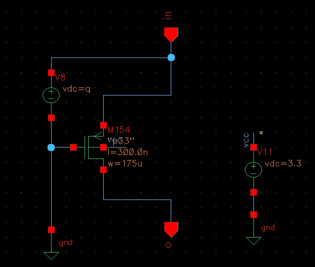

回复 1# ccp106
请问在Cadence里应该怎么仿真
发表于 2014-5-20 18:13:05 | 显示全部楼层
100.jpg 回复 1# ccp1q应该设置为多大,才算是功率管的导通电阻
