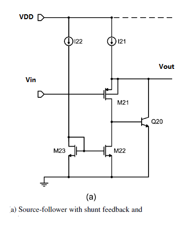

共源级with source degeneration电路的反馈类型是什么啊?

Your's analysis is make sense, but the small signal diagram have a little problem, that is the voltage control current source is gm*ve, but not gm*vin. And I don't know why you refer sereies-shunt as voltage-voltage feedback, though source follower seems like voltage-voltage feedback, and just now discussed with my teammates, they also think it is v-v feedback, but still can not make clear it. Thanks.
发表于 2008-10-16 15:04:36 | 显示全部楼层
谢谢关注,我也是刚看书搞明白。
forward gain=gm*R'  (R'=ro//1/gmb//Rload)
feedback factor=1
Av=gm*R'/(1+gm*R')=...
Ro=R'/(1+gm*R')=...

就是拉扎维讲的带源极负反馈的共源级电路,它的反馈类型到底是什么,不同地方看到不同答案。
我觉得应该是 ...

分析得不错,我也觉得source follower是个电压电压型反馈
看了大家的分析,理解更加透彻了
发表于 2012-10-7 22:39:48 | 显示全部楼层
请问这种是不是反馈呢,是什么类型 的反馈.只能确定出输出是电压取样,因为大大减小了输出电阻,对输入的求和方式,不知道怎么判断了呀
哪位大侠来分析一下
发表于 2012-10-8 11:17:59 | 显示全部楼层
既然电路的结构是一样的,那么不管是source degeneration还是source follow是否都应该是同样的反馈类型? ...
xixiyan 发表于 2008-10-10 16:49
  电路结构样子貌似相同,信号输入输出点不同,其实就是不同的电路,反馈更得具体看了。

检测的是电压,反馈回去的有电压和电流两种机理,情况还是相当复杂,最好画出流程图。
可以肯定的是Rout肯定是降低的。
