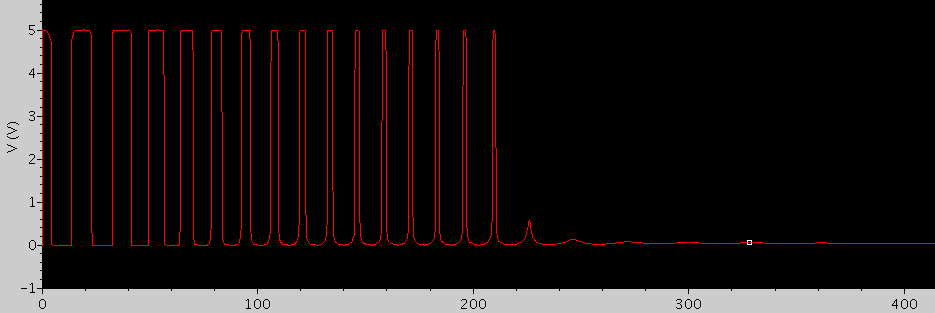

[解决] 请教高手,这个差动三级振荡器为什么不起振

原帖由 bkat 于 2008-9-19 09:52 发表
第一个工作点很难稳定,也就是说上电之后没能稳定在预设的工作点附近,不在放大状态,反而处于锁定状态,所以就不能起振了。
第二嘛由于二极管连接的存在,保证了各级放大器处于放大状态,所以就不存在这样的问题了。 ...
这位仁兄你真是天才!这个放大器的电流源理想是上下对称,但如果我把其中一个nmos电流源的尺寸改大5%的话,直流工作点就会太低,导致震荡停止。这个在hspice仿真里面已经得到了证明。就是说这个电路通过了各种工艺角和温度的仿真,但很可能过不了monte carlo 仿真。原因是mismatch,很小的mismatch就使理想直流工作点变化很大。问题已解决,多谢大家的帮助!!!

发表于 2008-9-21 12:56:26 | 显示全部楼层
楼上及楼上的楼上分析的很好!
类似于CMFB作用,每级输出节点为差分高阻,只要mismatch
足够,就足以让电压偏移到一边锁定。加mos diode可把高阻降低,
设计mos diode尺寸以保证环路增益足够。
