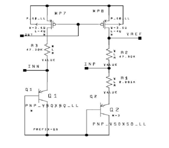

采用这种结构的带隙,用什么方法使精度提高?
Q1Q2的电流为1u。
[ 本帖最后由 flying591 于 2008-8-5 16:35 编辑 ]
发表于 2008-8-5 15:57:45 | 显示全部楼层
M=8试一试?
 楼主| 发表于 2008-8-5 16:01:21 | 显示全部楼层
不好意思   那个图是随便找的   M就等于8

这种结构应该可以做到很高的精度啊
发表于 2008-8-6 11:01:32 | 显示全部楼层
没有二级补偿这已经是最优化和最高的了。不过一些参数有问题,电阻如何做的比例更好
目前的电阻值好像很难
 楼主| 发表于 2008-8-6 14:02:17 | 显示全部楼层
电流和精度有关系吗  做过的  指点一下
发表于 2008-8-6 17:32:35 | 显示全部楼层
个人感觉,增大电阻应该会很有效,差不多现在的10倍差不多,
现在的BGR消耗电流也大了点
我曾经设计过一个,流过PNP的电流取成1uA
发表于 2008-8-6 17:37:01 | 显示全部楼层
不好意思,你的电流已经是1uA了
这种结构的温度特性是可以做的很好的,仿真几乎可以达到电压随温度变化只有1mV
pnp1:8合适,看TC曲线对称,说明电阻比率也应该合理,那就只能看运放
 楼主| 发表于 2008-8-7 11:45:02 | 显示全部楼层
普通的N输入的两级运放   失调电压怎么减小?  有这方面的资料吗?
