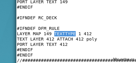

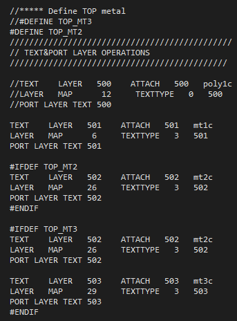

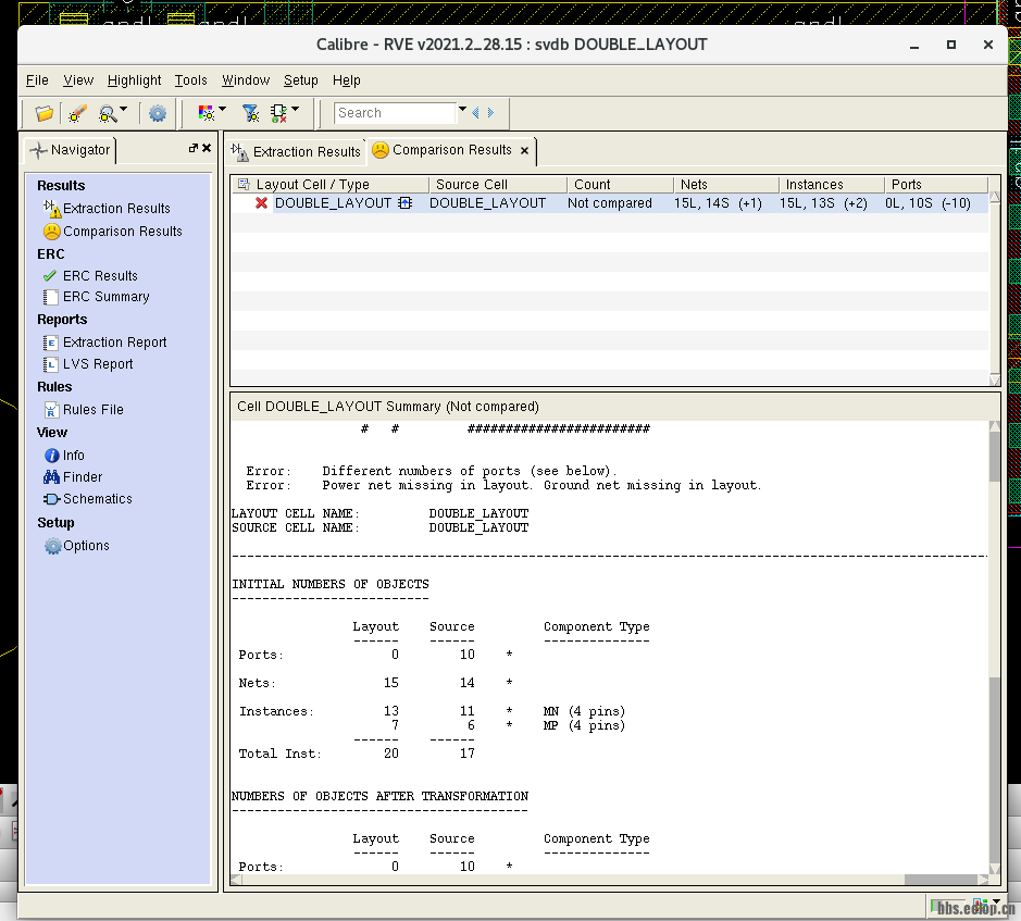

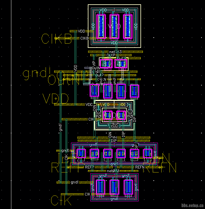

如图,lvs报错,port中layout中端口数为0,之前label是pin层的时候报错为supply error detected,然后问师兄师兄说是label层没用对,现在改成drawing后可以正常显示lvs的错误了,但是里面port数变成0了,而且后面那个instance和net也不是很明白它是怎么数出来得,有大佬可以指点一下怎么修改这个错误吗,感谢
发表于 1 小时前 | 显示全部楼层
之前的label层是对的
