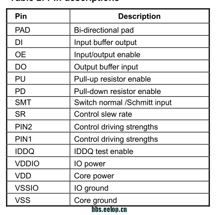

这是一个pad的pin的描述
里面关于的power的有:  VDDIO
                                     VSSIO
                                     VDD
                                     VSS
VDDIO和VSSIO是给pad供电的power和groud
VDD和VSS是给core的std cell供电的
那在pr时,对于core内的stdcell会进行   :  derive_pg_connection -power_net VDD  -power_pin VDD  -ground_net VSS  -ground_pin VSS
                那对于pad需要像stdcell一样,单独设置一个VDDIO,  VSSIO吗?
发表于 2021-6-22 17:15:38 | 显示全部楼层
是的,VDD VSS VDDIO VSSIO都要加入到全局电源网络。对应2组不同的电源。VDDIO VSSIO对应高压电源。否则绕线时可能将VDDIO VSSIO当作普通信号线来布线(电源有时不止2组)
发表于 2021-9-15 14:36:55 | 显示全部楼层
一种是给IO供电的,一种是给core区域供电的。一般来说都会分开,既有一种类型的IO是专门给IO供电,有一种类型的IO是专门给core供电。
