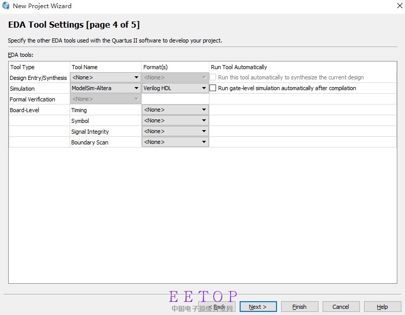

第四步,EDA工具的设定。从上依次是综合工具、仿真工具、形式验证工具以及板级验证工具。可根据实际情况自行设定。在这里根据自己安装情况将仿真工具设置为Modelsim-Altera或者Modelsim,语言选择Verilog HDL
2-6EDA工具设定

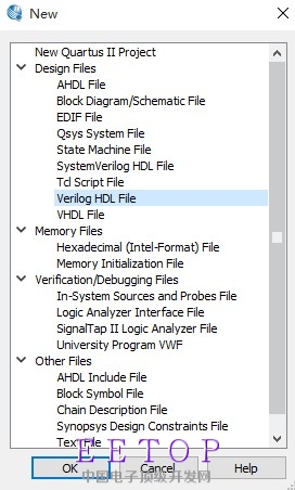

工程建立完成后,需要为工程添加新的设计文件,单击File—New—Verilog HDLFile,或者工具栏中的New,弹出图2-7-2的选择框。此处选择DesignFiles中的Verilog HDL File
2-7-1新建设计文件图
2-7-2 新建设计文件选择框

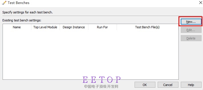

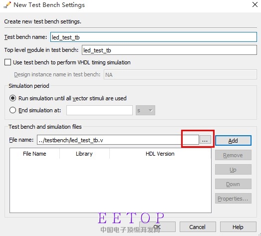

单击标题栏的Assignments—Settings—Simulation,查看仿真工具以及语言是否与之前一致否则进行相应修改。选中Compile test bench单击Test Benches后点击OK。可以看到如图2-10界面。
2-10-1仿真脚本设置
2-10-2新建激励
点击New会弹出如图2-11所示的testbench设置文件对话框,找到已经编写好的激励文件,单击Add。在Test bench name中填写对应的激励名称。点击OK后回到主界面
2-11 测试激励设置

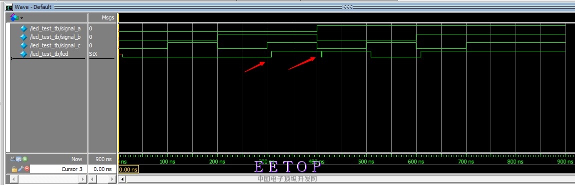

至此即可在仿真软件modelsim中看到如图2-15的波形文件,可以看出符合当key_in等于0led_out等于a,当key_in等于1led_out等于b。即功能仿真通过。
2-15 功能仿真波形
如没有出现预期波形可针对具体问题具体分析,芯航线也汇总了一部分常见问题及解决办法,此部分详细内容也可以参考用户手册相关内容。

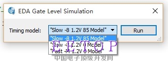

点击Tools—Run Simulation Tool—GateLeval Simulation或者工具栏点击Gate Leval Simulation进行后仿真也就是门级仿真。
2-17门级仿真
弹出选择时序模型对话框,可针对相应情况具体选择。此时可选择第一个,慢速工作温度为85摄氏度内核供电1.2V的情况进行仿真。
2-18仿真模型设置
Modelsim中可以看到类似图2-19的波形,存在不希望存在的脉冲。且在200ns时的led相对输入信号有一定时间的逻辑延时。

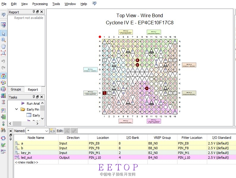

在标题栏中Assignments—Pin Planner或者直接单击进行IO分配亦或者编写tcl文件,此处需针对不同板卡进行不同的设置。
2-20 PinPlanner
芯航线开发板的引脚分配可以在附赠资料中查到,最终的配置如图2-21所示。
2-21分配好的引脚
此处需注意在分配好引脚后,仍需再进行一次全编译才能使管脚分配生效。
