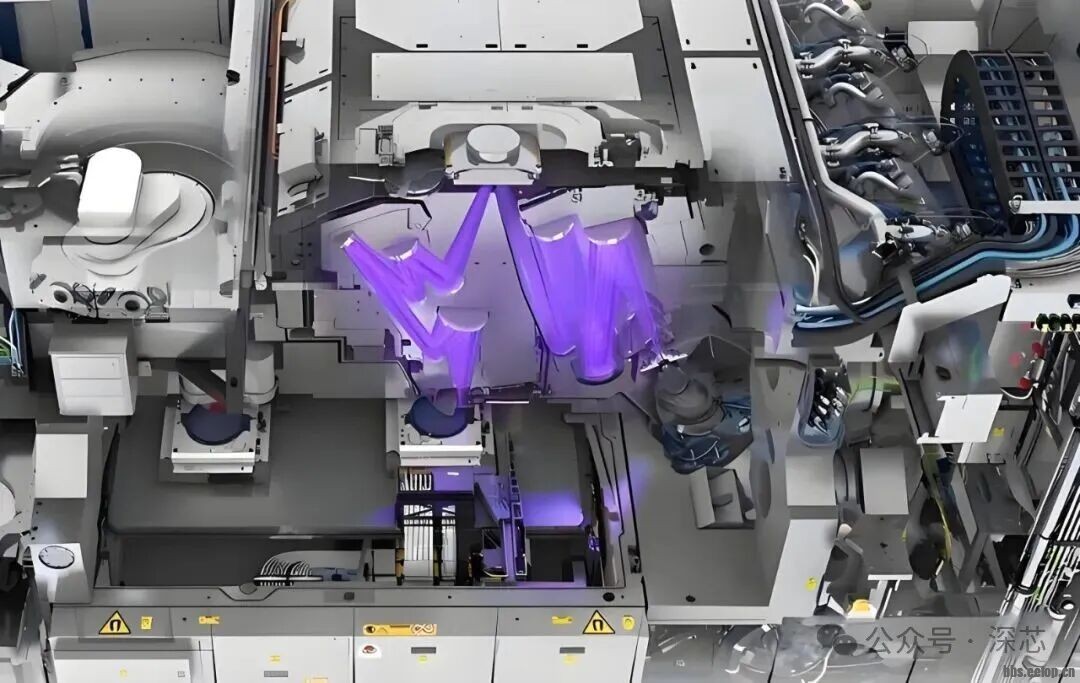

让我们花点时间讨论一下光刻机。
传统的光刻技术通常使用深紫外(DUV)光作为光源,波长约为193nm。光的波长限制了可以制造的最小特征尺寸(分辨率限制)。随着芯片技术的进步,传统的DUV光刻越来越无法满足要求。
这导致了 EUV(极紫外)光刻机的发展。
EUV光刻使用波长仅为13.5nm的极紫外光,远小于DUV的极紫外光,能够创建更小的特征尺寸,以满足先进芯片工艺(如7nm、5nm和3nm)的需求。
EUV光刻需要极其精确的光集中,具有严格的工艺精度。例如,EUV机中用于反射的反射镜长30cm,其表面波动不得超过0.3nm。这相当于保证了从北京到上海的轨道在波动不大于1mm的情况下完美水平。
极高的技术标准使得EUV光刻机的制造变得异常困难。全球只有少数公司能够开发和制造 EUV 机器,其中领先的是荷兰著名的公司 ASML。
据ASML称,每台EUV机器包含10万个零件、4万个螺栓、3000根电线和2公里的软管。大部分零件来自各国最先进的产品,例如美国的光栅、德国的透镜、瑞典的轴承和法国的阀门。
每台 EUV 机器的成本约为 1 亿美元,重 180 吨。运输一个需要 40 个集装箱、20 辆卡车和 3 个空运。安装和调试至少需要一年时间。
ASML每年最多只能生产30台EUV机器,他们不愿意卖给我们。整个芯片行业最显著的“瓶颈”就是EUV光刻机。

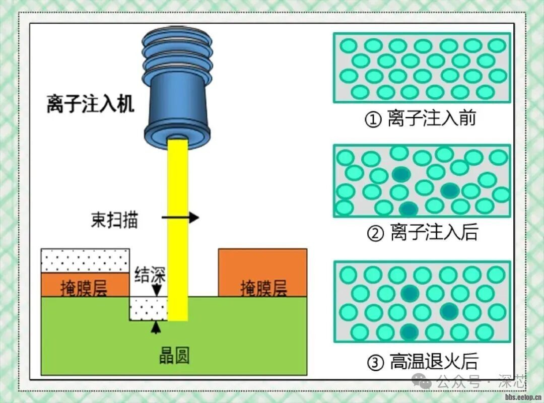

5. 离子注入
登录/注册后可看大图
编辑
好了,我们已经介绍了“挖掘”过程。
此时,晶圆表面有各种沟槽和图案。
接下来,我们来看看离子注入的过程。
在之前的光刻和蚀刻步骤中,我们只创建了孔。现在,基于这些孔,我们将形成 P 孔和 N 孔。
纯硅本身是不导电的,因此要使其具有半导体性,我们需要添加一些杂质(称为掺杂剂)来改变其电性能。
例如,在硅中添加磷、锑和砷会形成 N 孔。添加硼、铝、镓和铟可形成 P 孔。
N型硅有自由电子,而P型硅空穴多,自由电子少。通过向通道中的栅极施加电压,可以从 P 型材料中吸引电子,形成通道(导电路径)。然后电流在两个 N 型区域之间流动。
这意味着在 NPN 晶体管中,在氧化之前,离子注入已经用于在衬底上掺杂硼(和少量磷),将其变成 P 孔衬底。(为了可读性,我之前没有提到这一步。
现在,我们可以在孔区域进行磷掺杂以形成 N 孔。
你明白了吗?掺杂的目的是产生 PN 结并形成晶体管。
掺杂包括两个过程:热扩散和离子注入。热扩散不像离子注入那样具有选择性,因此除特定需求外,离子注入是目前首选方法。
离子注入使用高能粒子束将杂质直接注入硅片中。
离子源通常是磷化氢 (PH3) 或三氟化硼 (BF3) 等气体。这些气体在反应室中被高速电子电离,产生离子。
此时,使用质谱仪分析离子并在磁场中偏转以选择所需的离子(因为不同的离子具有不同的偏转角)。然后将这些离子植入晶圆中。
二氧化硅层(氧化层)现在用作离子注入的阻断层。
离子注入后,需要将晶圆加热到900°C进行退火。
退火有助于注入的掺杂剂更均匀地扩散到硅片中,并修复离子注入造成的损伤,因为它会破坏硅晶格。
