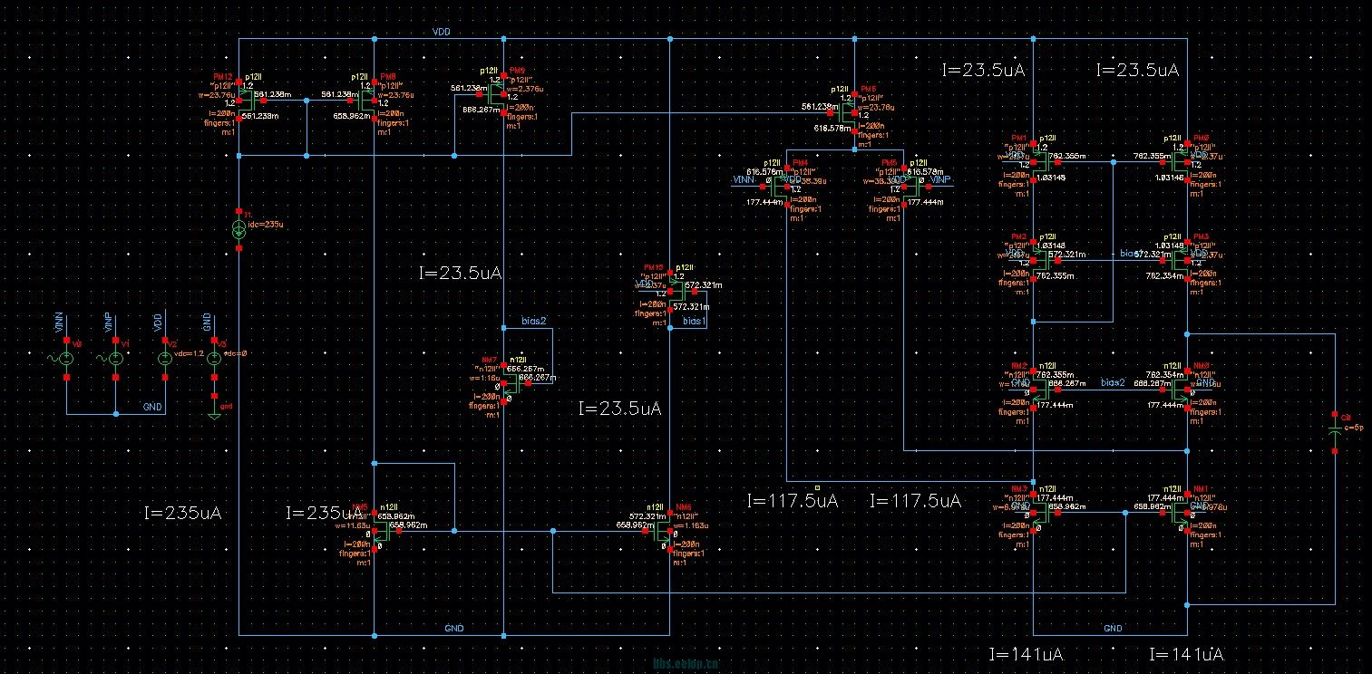

使用的的折叠共源共栅的电路的结构,如下所示。根据设计目标GBW=50MHz要求,得到了gm值,设定gmid=16,得到放大管所在支路电流为I=117.5uA,然后折叠共源共栅电路两条支路定义电流为0.2倍I,即为23.5uA,然后按照此设计后,得到的静态工作电流有问题。
折叠共源共栅电路两条支路电流实际仿真为900nA,按照设计应该还是23.5uA才对,我开始认为是折叠共源共栅的最上面的两个PMOS限制了电流,后来调大宽长比之后,电流依然为900nA左右,故排除。此外其他管子的栅极电压都是由偏置电路二极管连接提供的电压,按理说,应该都没问题,所以现在就是不清楚为什么是900nA,不清楚原因,故求助。
电路中各个mos管子的宽长比和静态工作点如下图所示:

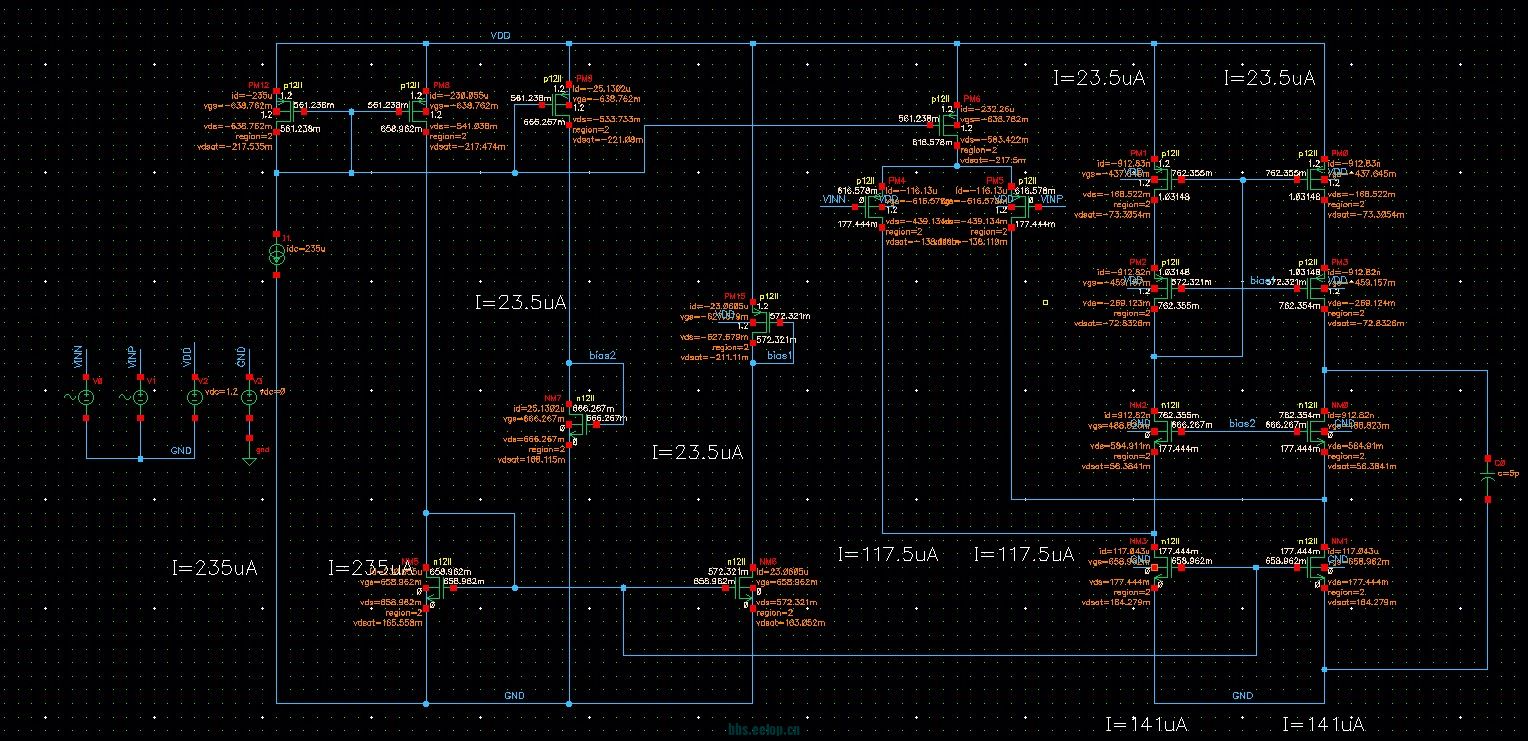

发表于 2023-3-7 11:23:22 | 显示全部楼层
建议先去看看电流镜,了解一下沟道长度调制效应,你应该就明白了;L大一些,减小λ,相同宽长比,修改multiplier、fingers
发表于 2023-3-7 10:55:59 | 显示全部楼层
而且你的沟道还只有200nm,vds影响太大了
发表于 2023-3-7 10:54:14 | 显示全部楼层
用宽长比缩放的方式copy的电流很不准的,不同宽长比的管子阈值电压差异很大,建议用m和finger的方式

发表于 2023-3-7 10:20:38 | 显示全部楼层
youngyq 发表于 2023-3-7 08:40
不太理解,这个nm1,nm3是按照左边偏置电路的nmos diode接过来的,宽长比是偏置电路的0.6倍,偏置nmos能 ...
源端电压都不一样,咋成比例复制
发表于 2023-3-7 10:15:53 | 显示全部楼层
NM3和NM1的Vds太小了,导致它镜像的电流变少,一个是加大电路中的沟长,一个是调整bias1和bias2让NM3和NM1的Vds变大到接近被镜像管NM5的Vds
 楼主| 发表于 2023-3-7 08:40:38 | 显示全部楼层
SeaTee 发表于 2023-3-6 20:01
nm1 nm3电流给小了,管子尺寸不合理,你这个pvt仿真基本很难满足gain和pm之类的参数 ...
不太理解,这个nm1,nm3是按照左边偏置电路的nmos diode接过来的,宽长比是偏置电路的0.6倍,偏置nmos能流过235uA,自然nm1和nm3应该能流过0.6倍*235uA
发表于 2023-3-6 20:01:02 | 显示全部楼层
