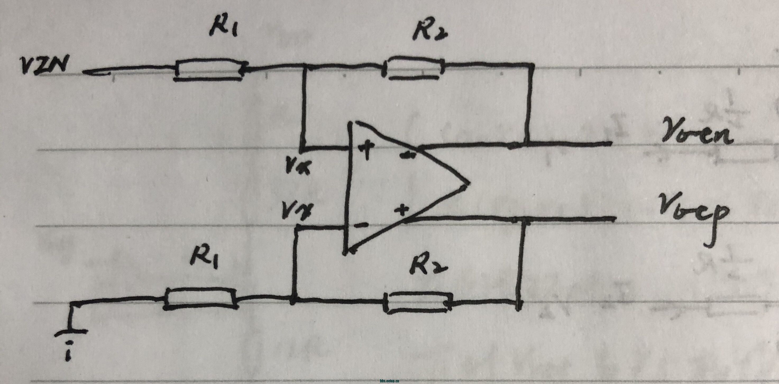

类似下图所示的全差分运放,有什么办法可以将输入电阻做到1G欧姆?也就等同于输入接gate?

lynker 发表于 2022-12-16 10:02
只要你输出不要求负电压使用IA的三运放结构应该没问题,输入是P输入,或者轨到轨
你好,那种结构是怎么样的?
发表于 2022-12-16 10:02:24 | 显示全部楼层
jcxwzy 发表于 2022-12-15 20:03
就测量用的,输入电压在-0.1V-2V;输入阻抗大,可以保证输入电压的稳定性;
 楼主| 发表于 2022-12-15 20:03:53 | 显示全部楼层
lynker 发表于 2022-12-15 19:48
你这个像仪器仪表放大器,应用场景是什么啊?
发表于 2022-12-15 19:48:30 | 显示全部楼层
jcxwzy 发表于 2022-12-15 17:40
这种类似source follower,受限于工艺,随着输入电平的变化,这个offset变化还挺大的;
 楼主| 发表于 2022-12-15 17:40:02 | 显示全部楼层
lynker 发表于 2022-12-15 15:50
用P管做个电位平移,就能到负压了
发表于 2022-12-15 15:50:17 | 显示全部楼层
jcxwzy 发表于 2022-12-15 08:58
buffer接入后不能达到负压输入了,而且在100mV以下电平环路增益比较低,线性度不好
用P管做个电位平移,就能到负压了
 楼主| 发表于 2022-12-15 08:58:34 | 显示全部楼层
a5566andy 发表于 2022-12-14 20:08
前面接个单位增益的运放不就好了
 楼主| 发表于 2022-12-15 08:57:26 | 显示全部楼层
接了buffer之后,输入范围不能到负压
