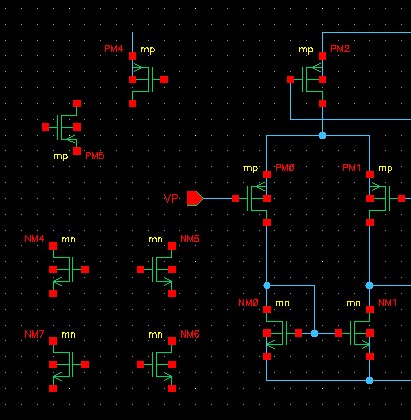

请教如何在cadence中原理图编辑时显示mos管等器件的参数信息呢?
被我不小心按了哪个快捷键,然后器件的参数看不到了,每次都得q一下,特别麻烦。请教各位大神了!

发表于 2021-5-27 22:05:54 | 显示全部楼层
Analog Design Environment仿真环境里 results→Annotate→Component parameters 点一下就有了

发表于 2014-7-16 20:02:28 | 显示全部楼层
元件库的CDF参数没有装载进来,或者SKILL解释器的不能启动。前者的可能性更大些。是不是启动的时候libInit.il装载错误造成的?
发表于 2014-7-16 17:11:46 | 显示全部楼层
回复 7# IC.Michael
    这还真么遇到过,你看看CIW中提示什么错误
 楼主| 发表于 2014-7-15 16:55:34 | 显示全部楼层
回复 5# xiaoquanic
   我试了试,还是有点小问题。看我楼上发的图,都是error。。。
