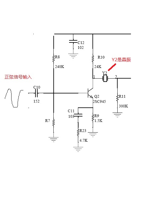

[求助] 这个电路是做什么用的?

发表于 2014-3-27 15:03:54 | 显示全部楼层
回复 10# silverpuma
   这么说的话应该是带通滤波作用吧。。。
发表于 2014-3-27 10:39:56 | 显示全部楼层
回复 11# silverpuma
    施加在晶体上的电场变化会使得晶体发生形变,从而引起等效电容电感的变化,结果就是谐振频率的变化。
    这个还只是猜测,不敢确定这个电路就是这个作用。
    说到这里我发现我一开始的回帖搞错了,是调频不是调幅。。打脸啊打脸。。。
 楼主| 发表于 2014-3-27 10:17:09 | 显示全部楼层
回复 9# hszgl
    太专业了,这个词语,能不能简单明了一点点撒?
 楼主| 发表于 2014-3-27 10:15:30 | 显示全部楼层
回复 8# 自学成菜
   26MHz的晶振。前面输入的正弦信号也是26MHz的,是用晶振产生的正弦波信号。
发表于 2014-3-26 19:43:26 | 显示全部楼层
回复 6# silverpuma
    利用压电晶体的逆作用,电致伸缩效应。
发表于 2014-3-26 19:37:13 | 显示全部楼层
可以用SYMPLIS搭起来仿真一下,晶振多少频率的?
 楼主| 发表于 2014-3-26 13:22:57 | 显示全部楼层
回复 4# zhifang
    晶振貌似可以当带通滤波器使用。如果当滤波器的话,在这里接一个电阻到地,不晓得是什么意思?
 楼主| 发表于 2014-3-26 13:18:08 | 显示全部楼层
回复 5# hszgl
   晶振在这个地方实现AM调制的原理是什么??
发表于 2014-3-26 13:12:30 | 显示全部楼层
回复 4# zhifang
    晶振可以当VCO使
