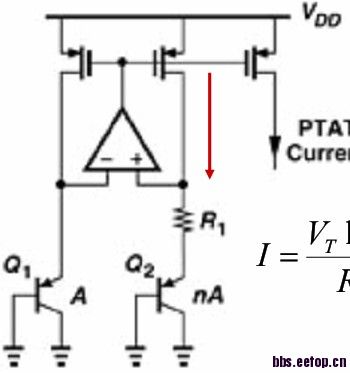

1.jpg 图1,这是razavi的图11.9,其中负反馈系数>正反馈系数,从而确保总的是负反馈,

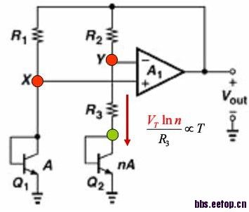

2.jpg 图2,这是razavi的图11.18,这个图中我认为总的是一个正反馈,既负反馈系数<正反馈系数。但这样的话就跟上面的有矛盾了
求解

这个跟反馈系数有关,因为理想的OP是只接收差模信号的,因此虽然X、Y点都增加,但是增加的幅度是不一样的。那么X、Y两点反馈系数的差等于多少才合适呢?研究一下,说不定你就凭借这一道题就去TI工作了呢。你行滴!

没有矛盾,下面的放大器后跟了一个PMOS,相位又翻转了一百八十度,两个图的原理本质没有变
发表于 2012-5-17 21:37:48 | 显示全部楼层
三极用的是不同的!
