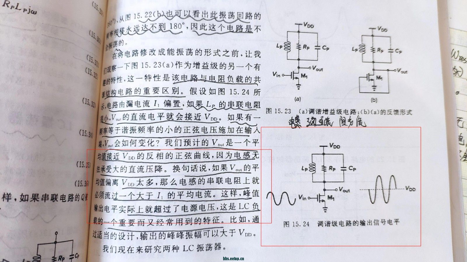

想请教一下,我还是没有看懂为什么Vout可以大于VDD,谁能给小弟通俗的解释一下
