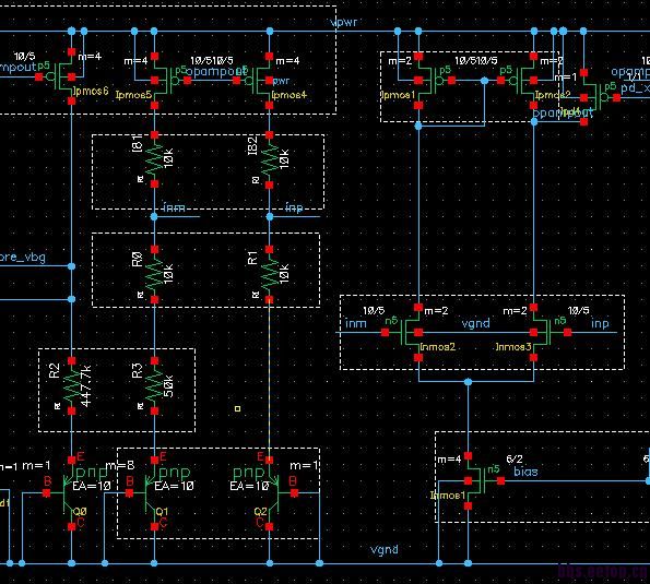

带隙基准中两对电阻I81,I82和 R0,R1的作用是什么。
R0和R1有对放大器共模dc电平抬高的作用。但是抬高幅度有限
还是有关layout匹配的问题?
同时他们的取值大概应该为多少?
这里R3的取值50k那么这两对电阻取值应该多少合适。??

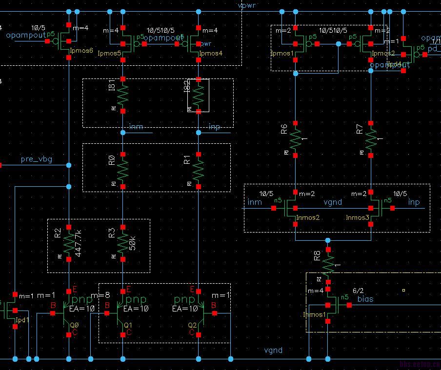

图2多那几个电阻是仿真辅助需要。图1为实际电路图。
望解答!

你把vbg电压方程推导出来,你就都明白了。不用问人了。
发表于 2013-11-9 01:19:03 | 显示全部楼层
回复 2# jiang_shuguo
   推导出来Iptat=[Vt*ln(8)]/(R0+R3-R1)
另一支路叠加Vbe,获得温渡系数的抵消。但是上面这个式子里,没看出来R0和R1存在的意义啊。。我相信一般设计里取R0=R1,但是为啥不直接去掉这两个电阻呢。。

发表于 2013-11-9 08:51:34 | 显示全部楼层
你如果把运放改成P管输入的,那几个电阻就不需要了,放那么多电阻,凭空的多出来失配

 楼主| 发表于 2013-11-9 11:15:53 | 显示全部楼层
     pre_vbg=(Vbg_Q2 - Vbg_Q1)*R2/R3 + Vbg_Q0
所以理论上我是不需要R0,I81等四个电阻的。
 楼主| 发表于 2013-11-9 11:20:48 | 显示全部楼层
回复 4# could5
    理论上我觉得这四个电阻也是可以干掉的。
你的意思是R0,R1的作用确实是为了抬高运放输入dc工作电平的?确保输入和尾管在饱和区?
那么I81和I82就是最上面两个电阻是做什么用的呢?
 楼主| 发表于 2013-11-9 11:41:21 | 显示全部楼层
回复 1# languang1200
我新的看法是,如果没有I81,I82那么放大器的两个输入间的offset直接作用于输出调整管子的漏极端引起Voffset/Ro的失调电流,然而加上I81和I82后,调整管方向的输出电阻变成gm*Ro*R I81 所以由offset电压引起的两路电流适配变为 Voffset/gm*Ro*R I81.减小了offset对两路电流的适配影响。
至于R0和R1的作用我觉得,抬高放大器输入直流工作点的作用很有限,因为其阻值要很大才能抬高一点点,个人感觉这两个电阻的加入可以提高环路增益使得放大器引起的误差更小。
个人见解,还望高手指点。
发表于 2013-11-10 11:43:24 | 显示全部楼层
回复 3# tsmc40
channel length modulation
发表于 2013-11-10 14:58:56 | 显示全部楼层
1. op用nmos,hold不住输入共模为vbe的情况,所以用R0/R1来垫一下,那么R8是用来干嘛的,雪上加霜的?
2. op的offset,直接叠加在delta vbe上面,无论I81/I82肿么弄,最终的vbg=vbe+A*deltaVbe,offset都是放大的,没用
3. 担心current mirror的mismatch,那么直接用一个管子,然后分两支,用R匹配来代替pmos匹配就可以了,弄得这么复杂干嘛,用cascode也被这样弄靠谱啊
