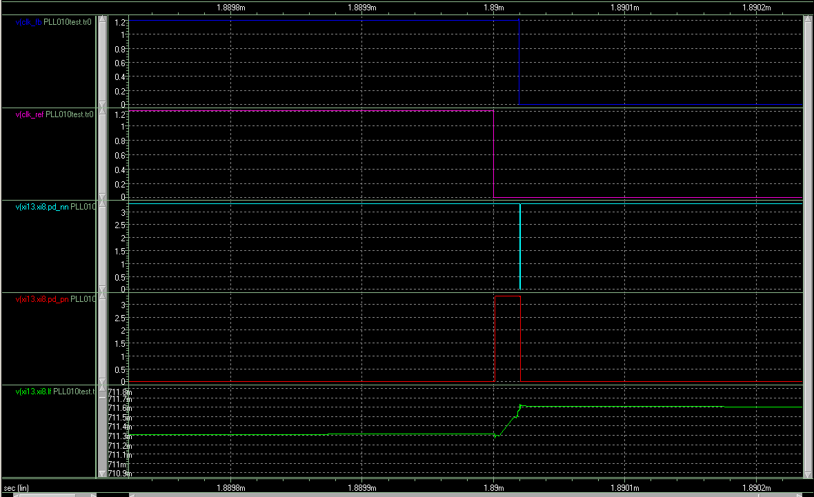

输出1MHZ仿真图
输出1MHZ局部放大图(控制电压VC上有150mV的跳动)
PLL相关参数
我的锁相环采用的是普通的电荷泵结构,补偿网络采用两个电容和一个电阻的二阶补偿,仿真结果看控制电压VC跳动很大,导致输出结果不对。不知道是什么原因?我的环路相位裕度是50度,怎么看起来仿真结果像是不稳定!大家来看看是什么原因,谢谢!

     谢谢关注!CP线路如上图所示,只是采用最普通的P,N,MOS管充放电,当相位差为0时,充放电管关闭,VC悬空。
输出为2MHZ时,仿真结果却是正常,控制电压VC上有5mV的跳动,同样的线路。
只是反馈分频系数和滤波网络的R2值不同。疑惑啊!

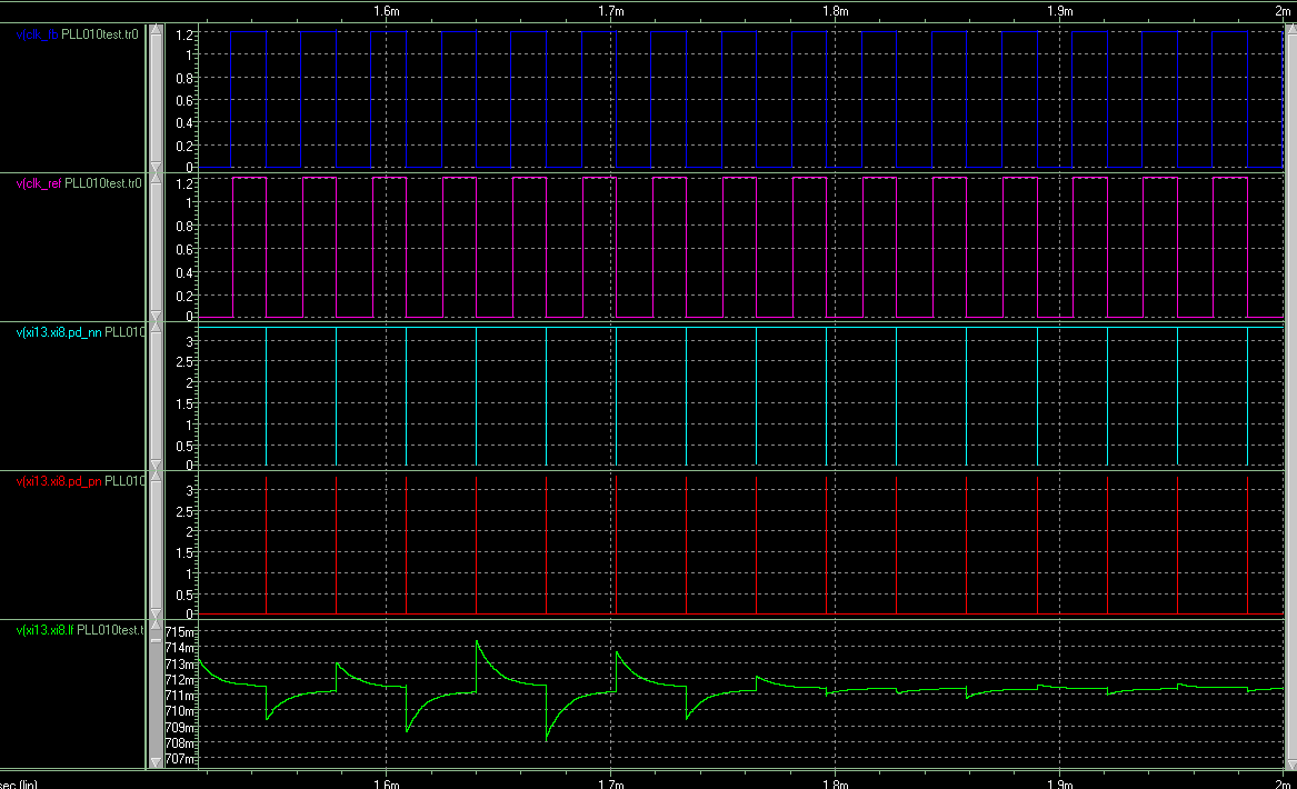

输出500KHZ时的仿真图
输出500KHZ局部放大图(控制电压VC上有40mV的跳动); TCLKOUT=2.1uS~2.61uS
输出500KHZPLL的参数

减小环路带宽后输出为1MHZ时的仿真结果
局部放大1
局部放大2
局部放大3(前一个图的下个周期)
调节了补偿电阻R2,改变了减小了环路的带宽,输出控制电压VC跳动明显减小,最后为1mV左右,但是最终还是达不到上下管子同时导通的状态,前一个周期在DN脉宽为最小脉宽0.5ns,UP脉宽逐渐缩小为40ns后,下一个周期直接跳到UP为最小脉宽0.5nS,DN脉宽为20nS,这两个周期后面在来回切换,就是达不到上下管子同时导通为0.5ns的状态)。不知道是什么原因?
