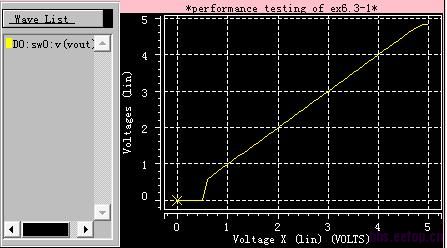

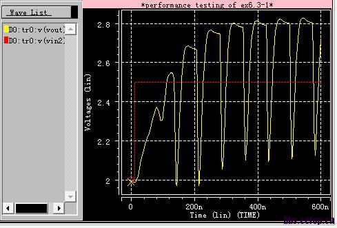

小弟仿真的一个二级放大器在仿真的时候出现震荡,十分不解。求大侠帮助
放大器的增益大概是80db。相位裕度大于60度。仿真电路参应该没问题。
仿真图如下:
库从该地址下载:http://bbs.eetop.cn/viewthread.php?tid=112891&highlight=%BF%E2
抱歉我不是为了推销这个库,我是想我上传库大家下载也是需要花积分的,不如贴库地址。
网表如下(不带库):

由图,共模输入范围大概是0.7--4.5吧
我改动了pwl语句,改成pwl(1n 2 10n 2 11n 3 100n 3 500n 3)
.tran的仿真步长小与5n秒则仍然出现震荡。
很奇怪啊。。求各位大侠指教。

楼主修改了一下,就不震荡了,但是更奇怪了
管子1--7是电源电路+启动电路,把这七个管子注销掉之后。在节点3加上一个理想电压源,电压922.4364mv。
于是就不摆动了。可是为什么啊。真奇怪啊真奇怪。求大侠解答。
