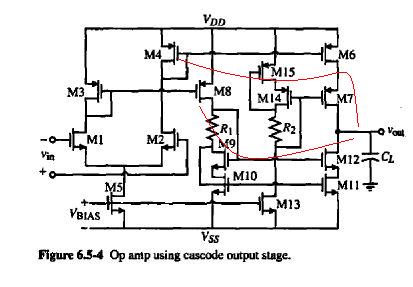

这是allen书上第七章高性能运放的一个电路图,我一直没弄清楚它的第二级运放的增益为什么是(gm8+gm6)/2*RII,其中RII是整个电路的输出电阻,请各位解答一下,因为我从M8的Drain看到地的电阻应该是(R1+1/gm10),不太明白信号是怎么从M8获得增益的!或者帮忙推导一下M8那部分的增益是怎么来的,谢谢了。
 楼主| 发表于 2010-10-30 21:59:39 | 显示全部楼层
回复 2# shadowsun
谢谢了,这么考虑就简单多了,哈哈哈。
