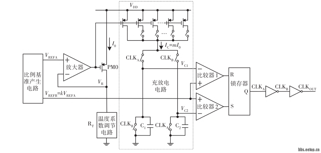

振荡器满足振荡必须满足巴克豪森准则,那么RC张弛振荡器的环路是哪里?充放电也有反馈环路吗?如果要用virtuoso仿的话要怎么去测相位和增益呢?
 楼主| 发表于 2025-10-29 10:16:22 | 显示全部楼层

主要是讨论的时候组长有问道,是不是所有振荡器起振都要满足巴克豪森准则?如果都满足的话,RC的这种环路在哪里,如何去仿真?

主要是这种也不是反馈型振荡器,我连回路在哪儿都没法确定更别说如何去仿真了

有反馈,它的反馈环路增益表达式,零极点,带宽都很容易计算。
满足,你的pss能收敛的话,可以尝试在两个比 ...
感谢解答!也就是说要在我这个示意图中两个比较器的负输入端(VC1和VC2)加入diffprobe吗?我之前判断环路在RS触发器形成来着,那可能还是理解不到位

RC—一种高精度的RC振荡器电路_张亮.pdf (1.87 MB , 下载次数: 2 )

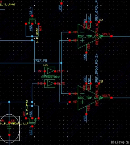

请教一下佬,我跑pstb仿真,在比较器差分输入端加入diffstbprobe是图中这样吗? diffstbprobe.png 但是我仿真一个16MHz的张弛振荡器,这个相位和增益都是14MHz左右,这怎么解释呢? pstb截图.png 是仿真误差导致的还是其他因素导致的也说不好啊

迷路大脸猫 发表于 2025-10-30 19:14
提升仿真精度看看,比如点数多一点,谐波数多一点
pstb2.png 我提升过仿真精度,看过,但没什么区别,频率还是有偏差,不知道怎么解释
