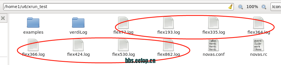

谁知道这是和哪个环境变量相关?我是把EDA软件切换到2019版之后出现的这个问题。
log文件里面都是空的,运行过程中会出现非常多这种log,很烦人。
 楼主| 发表于 2020-5-19 13:48:56 | 显示全部楼层
niuniu4 发表于 2020-5-19 13:39
去掉环境变量 FLEXLM_DIAGNOTICS
谢谢,管用了。我刚开始也把这个注释掉了,不知道怎么回事还是有,unsetenv就没有了。
