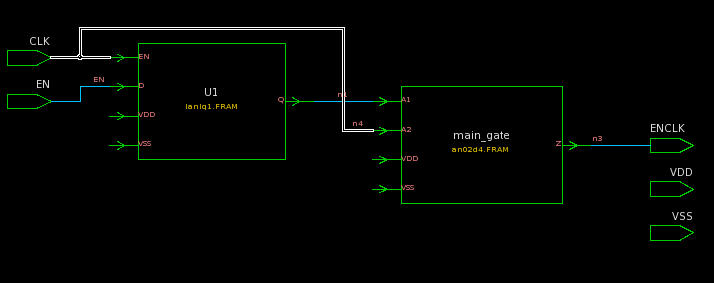

本人使用的是0.35um的工艺库,为了降低动态功耗在DC阶段使用compile -gate_clock插入了门控时钟(库中没有集成型的,此门控时钟的锁存器和与门是分开的),在ICC阶段,执行完CTS后报告时序,结果如下:

由上可知,门控时钟与门A1(与锁存器Q相连)存在很大的保持时间违例。目前尝试让锁存器跟与门尽量靠近,锁存器EN端尽量离各锁存器最近,且将它们固定,但是CTS后的违例依旧没有减小。问:在不插入大量缓冲器的情况下,如何减小这类保持时间违例?

我找到的原因是A2与EN在CTS之后,A2端插入了好几个buffer,且两端口连在同一主时钟的不同支路上面。CTS前后连接关系分别如下图所示: 截图00.bmp
本人尝试过在CTS之前,将此clock_gate设置为dont_touch属性,但是CTS之后的结果仍旧一样。问:怎样才能使其CTS之后EN端仍和A2端相连?又或者,是否可以在布线之后手动更改网表使EN端直接与A2端连在一起?如果可以,又该使用何指令呢?
