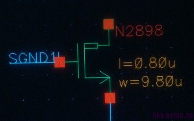

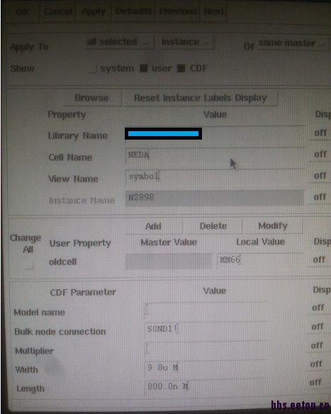

发表于 2013-10-25 16:58:54 | 显示全部楼层
单端扩展管 来提高管子的耐压  还有双端扩展eds
原理是在漏短增加地掺杂的注入 然后在地掺杂注入上注入正常掺杂的漏极

发表于 2013-10-25 21:41:15 | 显示全部楼层
XP018 的15V nLDMOS,什么产品的啊

发表于 2013-10-28 17:13:23 | 显示全部楼层
X FAB mos ??

 楼主| 发表于 2013-10-28 23:15:47 | 显示全部楼层
X FAB mos ??
peterlin2010 发表于 2013-10-28 17:13
   为什么是XFAB?

发表于 2013-10-29 09:01:47 | 显示全部楼层
XP018
GOOGLE
Analog/Mixed-Signal Semiconductor Foundry: 0.18 µm - XP018
www.xfab.com/en/technology/cmos/018-um-xp018/‎翻譯這個網頁
The XP018 series is X-FAB's 0.18 micron Modular Mixed Signal CMOS Power Management Technology. Based upon the industrial standard single poly with up ...
